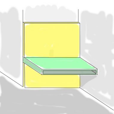

Ik heb op dit moment in een hoek van onze kamer een "goedkoop" bureau staan met redelijk duur apple spul er op.
Dus dat bureau doet nog al afbreuk aan Steve Jobs zijn jarenlange inspanning :)
Nu wil ik een dergelijke situatie creëren:
Het bureauvlak is ongeveer
1200mm x 800mm x (nog-nader-te-bepalen hoogte)
Waarbij dus geen poten gebruikt worden maar het bureau "zweeft".
het enige waar dit bureau op kan rusten zijn een binnen- en buitenmuur.
Bij de binnenmuur kan ik aan de andere kant komen (voorraadkast).
Het groene en gele 'gebeuren' zal (waarschijnlijk) geschilderd MDF materiaal worden (nee niet geel en groen).
Waarom een geel blok ervoor zeg je? Nou dan kan ik daar mooi mijn kabels en (denk ik) de dragende structuur wegwerken en led verlichting hier-en-daar plaatsen.
Nu mijn vraag, hoe kan ik de draagstructuur opzetten?
zodat: 1) Hij genoeg gewicht kan dragen (iMac, wat rand apparatuur, "mijn" armen en (soms) 2 katten 2) De draagstructuur niet (of nauwelijks) zichtbaar is

Hoe groot moet het buro zijn en hoe hoog mag dat kokerblad worden?
Basvk
Het blad zal (ongeveer) 120 x 80 cm zijn.
De hoogte is, zoals ik al zei, nog nader te bepalen en afhankelijk van de draagstructuur.

Bij dit soort constructies is vooral de stijfheid van belang. Om het sterk genoeg te maken is geen probleem, maar om het blad niet te veel te laten doorveren, moet je het overdimensioneren.
Als je het blad geheel van multiplex maakt en 10 cm hoog met in het midden nog een verstijvingsschot tot halverwege, dan heb je geen verdere versteviging nodig. Wel zal je het buigstijf tegen het gele schot moeten bevestigen.
Bij het gebruik van MDF kan je een frame maken van balkjes 96x44 mm. Twee langs de randen en één in het midden van het blad. Je kan die naar voren toe wat verjongen en een stukje voor het eind op laten houden zodat ze niet zo opvallen.
Voor het gele gedeelte kan je dezelfde maat balkjes gebruiken, maar dan plat tegen de wand. Zo dicht mogelijk onder en boven het blad en aan de uiteinden de staande balkjes aan de wand bevestigen .
Ook hier moet je de balkjes van het blad buigstijf aan de staande balkjes vastmaken, dus lijmen en schroeven.
Heel globaal gerekend, kan je op de punt van het blad dan 50 kg zetten en buigt het blad daar ca. 3 mm door.
Met balkjes van 69x44 buigt het ca. 8 mm door.
Je tekent het in een hoek. Dan is dit erg makkelijk te maken. Of mag het alleen aan de gele wand dragen?

Je monteert een kokerprofiel van de linker voorkant naar de rechterhoek van de haakse muur.
Dit profiel is dan diagonaal gemonteerd.
Eventueel las je of laat je er een stuk aan lassen naar de linker buitenhoek van het blad.
Op de muren monteer je ook een koker.
Daarna maak je het buroblad zo dat de koker in de holle ruimte tussen de Het boven en onderblad komt.
De voorzijde en zijkant maak je dan met een strook dicht

Beide wanden mogen het blad dragen.
Dan is een plaat multiplex van 18mm al dik genoeg ;)

Qua sterkte wel, maar niet wat doorbuiging betreft, zeker op langere termijn door kruip.

Is het echt de bedoeling het bureaublad open te houden? Om er iets in te kunnen leggen? Dat is namelijk een aardig hindernisje. Mag het een gesloten blok worden is dit heel eenvoudig.
Eerst een frame maken van ribben (rechthoek met een extra drager in het midden. Deze aan de twee muren bevestigen met keilbouten. Daarna regelwerk boven en onder het frame tegen de muur plaatsen. Kabels trekken (ik zou een pvc buis ø60 of ø70 gebruiken om de kabels door te trekken, op deze manier zijn deze later ook nog te vervangen etc). En vervolgens aftimmeren maar.
