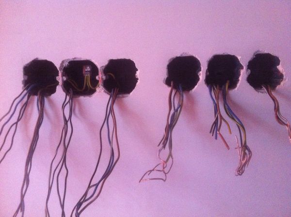

Ik ben bezig om in mijn huis alle stopcontacten, schakelaars etc aan te sluiten. Al het elektra werk is nieuw.
Er zijn geen centraaldozen in het plafond verwerkt maar loopt allemaal via de WCD.
Nu zit er een rits van 6 schakelaars naast elkaar (waaronder een aantal wisselschakelingen) die ik wilde gaan aansluiten, maar het is helaas niet zo simpel als ik dacht met blauwe, bruine en zwarte draden.
Er is ook zwart/wit installatiedraad gebruikt. En ik heb eigenlijk geen idee waar ik deze op aan moet sluiten en waarom je überhaupt zwart/wit draad moet gebruiken.
Iemand een idee?
groet, Rob

Zwart wit is ook een schakeldraad, wordt gebruikt als er meerdere schakeldraden door 1 buis lopen om wat minder verwarring te krijgen.

Maar ben nu bij een reeks wisselschakelaars en loop daar vast. Er komen zo veel draden bij elkaar dat ik geen idee meer heb wat met elkaar verbonden moet worden.
Het slimste is waarschijnlijk om een elektricien hiervoor te laten komen, maar misschien heeft iemand nog tips oid. Ben ook wel nieuwsgierig hoe het werkt ;-)
De draden per inbouwdoos.
Doos 1
pijp 1: zwart/wit, zwart, zwart, blauw, groen/geel
pijp 2: bruin, zwart, zwart, blauw, groen/geel
Doos 2
pijp 1: zwart/wit, zwart/wit, zwart, zwart
Doos 3
pijp 1: bruin, zwart/wit, zwart, blauw, groen/geel
Doos 4
pijp 1: bruin, zwart/wit, zwart/wit
pijp 2: zwart/wit, blauw, groen/geel
Doos 5
pijp 1: bruin, zwart/wit, zwart/wit, blauw, groen/geel
Doos 6
Het gaat om 6 wisselschakelaars (waarvan 2 tronic dimmers).
Het is een longshot, maar kan iemand me op weg helpen?

Het beste is dat je de meneer of mevrouw vraagt die de draden heeft getrokken.
Gezien het aantal dozen en draden lijkt het me geen haalbare kaart dat we je op afstand kunnen helpen het uit te zoeken.
FreddyFiets
Neem aan dat er al nagedacht is voordat de installatie geplaatst is, welke schakelaar, welke lamp moet gaan schakelen?
Je zou misschien al wat kunnen bepalen door te kijken naar het aantal draden en de kleuren. Als ergens bijv. bruin/blauw/geelgroen weg gaan zouden deze ook aan de andere kant moeten uitkomen.
En anders/daarna wordt het doormeten....
