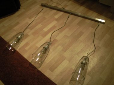

Ik heb een 2e hands lamp gekocht, maar nu zit ik met het ophangen probleem.
Thuis ben ik degene die alles doet, dus ik weet opzich allemaal wel hoe t normaal moet.
Maar ik denk dat deze lamp een paar dingen mist.
Het is een lamp met een rvs afwerk kap van ong 4cmx3cmx100cm
Met daaraan, 3 staalkabels naar benden (L, Midden, R) en daar dan 3 glazen kappen aan.
Dit is best zwaar in totaal, vooral het glas.
Nu dus de vroeg hoe kan ik dit ophangen, in de rvs kap zit niks geen gat of niks.
Maar ik dacht zelf, dat je de 3staalkabels aan haakjes moest hangen in het plafond. (die is btw van beton)
iemand hier raad voor?

Plaats eens een foto van je lamp.

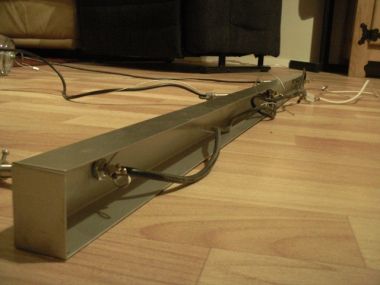

Ja precies zover ik weet zit er normaal een grondplaat bij. die je eerst op t plafond schroeft en deze daarna met de opstaande rande over de afwerkkap schuift en met 2a4boutjes vastzet.
maar zoals je ziet zit hier nergens een gat aan de zijkant, dus denk niet dat dat bij deze lamp zo werkt.
oordeel er maar eens over

Dit er boven de draadje geen oog waar je aan op kan hangen volgens mij zie ik er bij het eerste één zitten...
Sjefkuh101
Jazeker op alle 3 de kabels zit gewoon een klein alu blokje, met 2 schroefjes, waarin je de staalkabel kan opklemmen (kleine lus onstaat).
Maar wat krijg je dan, als k een plug in het plafond zet, met haakjes ipv schroeven, dan kan ik de kap nooit hoog genoeg omhoog schuiven. dan blijft de afdek kap een goede cm onder het plafond hangen.

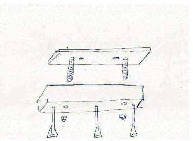

Je zou zelf een onderrail kunnen maken.
Op de onderail monteer je twee m5 draadeindjes.
In je RVS kap boor je twee gaatjes waar de draadeindjes een klein stukje doorsteken.
Op de draadeindjes schroef je twee RVS dopmoertjes.
Je kan de kap ook met lange schroeven rechtstreeks in de beton vastzetten (ook dan zal je er eerst gaatjes in moeten boren)
Je kan hem ook aan de oogjes ophangen. Het nadeel is dat hij dan niet strak tegen het plafond zit.

Dat is zeker een goede manier, maar eigenlijk wil ik het zo maken dat er aan de onderkant van de afdek kap geen gaten komen, kwa looks dan.
Dan vind ik het al jammer, als er 2 kleine moertjes op komen.
Ik ben gewoon heel benieuwd hoe k dit aan de binnenkant van de kap zou kunnen maken, zonder de uitstraling te veranderen, of dat de kap lager komt te hangen.
@rie
Ik had er nog even snel een tekeningetje bijgezet. Maar je begrijpt de bedoeling al :cool:
Sjefkuh101
Ik wou al zeggen, snel een goede tekening gemaakt.
maar ik ben bang dat als k zon strip maak, dat die gaat doorhangen op de punten waar de draadeindjes zitten.
Hij is echt zwaar.

Kan je nog eens een detailfoto maken van de lamp, aan de kant waar de draden uit de afdekkap komen.
volgens mij zie ik een oogje aan de bovenkant, en aan de andere kant een "buisje" waar de draden uitkomen.
Zit er aan de onderkant van deze buisjes een moertje wat je los kan draaien? Als dat zo is, moet je die eerst los draaien, daarna kan je deze buisjes eerst met een haakje tegen het plafond hangen, en daarna de kap met de moertjes vast schroeven tegen het plafond.
Sjefkuh101
Hey fritzke1978
Wat jij uitlegt klopt precies, je kan de lamp aan de ogen ophangen, de moeren losdraaien, en dan de kap omhoog schuiven en dan de borging weer op de buisjes omhoog schuiven.
Het probleem is, alleen de middelste buisje heeft een grote sterk haak, die dieper in de kap zit dan de L en R.
Maar de haak die ik nodig heb voor die middelste is denk ik veelste groot en kan dan nog het gewicht niet fatsoenlijk verdelen/houden.
Maar een collega van me zei vanmorge, als ik een grote goede plug gebruik voor de middelste.
En dan de staalkabels van de L en R'se zo klein mogelijk maak, en dan kleinere haakjes voor die gebruiken. Deze dan ook 1cm ofso verzinken int plafond, zodat ze ook hoger komen te zitten.
Zou dit iets zijn?

Als je daar een strip van 6 mm dik voor gebruikt, bestaat het bijna niet dat hij krom wordt. Wil je helemaal zeker zijn zet je hem aan de buitenkant van de draadeindjes ook vast. Gaat geen kant op.
Fritske1978
Ik verwacht niet dat het nodig is om alle 3 de buisjes met een haak vast te zetten, als je alleen de twee buitenste vast maakt, en de middelste hangt gewoon aan kap, dat moet volgens mij wel genoeg zijn. Wat weegt de lamp, zal niet veel meer als een paar kilo zijn volgens mij. Een goeie schroef in een goeie plug kan tientallen kilos dragen, en jij hebt er twee, daar durf ik zelf met mijn ruim honderd kilo nog wel aan te hangen.
Ohw ja, een grote plug is niet altijd sterker als een kleine, het is belangrijker dat de plug goed op de schroef afgestemd is. Voor een spaanplaatschroef van 4 mm (en dat zijn al vrij grote schroeven) gebruik ik altijd een plug van 5 mm, en dat zit muurvast
