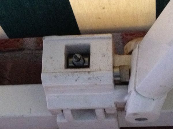

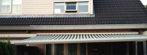

Ons zonnescherm hangt scheef en dit wordt steeds erger, kan iemand me vertellen of ik hier nog iets aan bij kan stellen?
Alvast bedankt,
Groet Ronald

Je kunt de armen bijstellen.
Dit kun je doen door de bout aan de bovenzijde ( 2e foto) te verdraaien

De bout die je op de foto ziet, zit aan de voorkant van het mechanisme, die bedoel je wel? Of met ik echt aan de bovenkant iets bijstellen?

Het is de bout aan de voorzijde.
Normaal met de klok mee draaien gaat de arm omhoog.
(om gemalleijk te draaien, de as wat ondersteunen of opduwen)

Het lukt niet om hem omhoog te krijgen, staat al op maximaal gedraaid. We hebben de andere kant nu maar een stukje laten dalen. Is nu wel laag, maar net niet te laag en in ieder geval recht.

Normaal zou die toch iets hoger moeten kunnen omdat de andere zijde ook hoger zit.
Wellicht zit er achter de stelbout iets scheef of zo.
Voor het scherm is het wel wat beter indien het scherm wat schuiner hangt ivm regenwater wat bij een bijna horizontaal doek erop kan blijven staan

Als een scherm ineens uit zichzelf gaat en blijft zakken, dan wil het ook nog wel eens zo zijn dat de beugel los van de muur komt. Dus dat de pluggen naar buiten komen bijvoorbeeld. Controleer dit als eerste.
