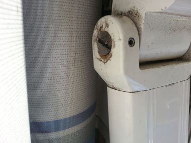

Ben op het forum al opzoek geweest naar een antwoord. Helaas nog niet het juiste kunnen vinden. Zoals op de foto's te zien is loopt de linker scherm arm aan tegen de bak. Heb het scherm al wel in hoogte kunnen verstellen maar de hoogte van de knikarm niet. 2 vraag is of jullie weten / kunnen zien wat voor merk scherm ik gekocht hevig. (2e hands)

Bij de bewuste arm zit er bovenaan een inbus boutje met borg moertje.
Draai deze los
Hierdoor komt de excentrische armverbindingspen vrij.
(deze zit vertikaal in het bovenscharnier)
Ook deze kun je met een inbus verdraaien (aan de boven of onderzijde van de pen)
Bij het verdaaien zakt of stijgt de arm zodat deze vrij komt van de bak
daarna het kleine inbusje met moer weer vast draaien

Bedankt voor je reactie Waldy. Ben aan het proberen geweest maar nog geen succes misschien nog tips waar ik aan moet denken?
Bijgaand een detail afbeelding van de pen die je denk ik bedoelde.

Dat is de bewuste kleine inbus en de pen.
Alleen is er bij jouw een pen met inbus, maar met gleuf.
Deze wat ronddraaien, hierdoor zal de arm op of neer gaan

Het lukt me niet om de excentrice pen te verdraaien. Hij lijkt behoorlijk vast te zitten. Heeft u tips om dit makkelijker te laten gaan?
Ron321
Heb je wel het borg-inbusje los gedraaid?
Anders alles inspuiten en eventueel een haakse schroevendraaier gebruiken.
