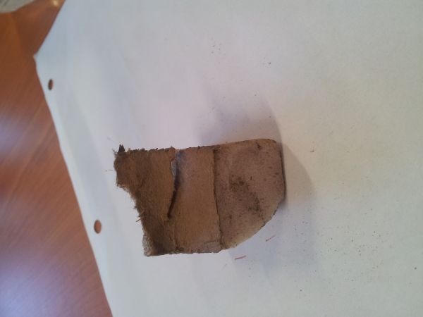

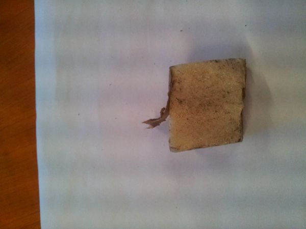

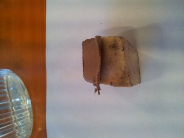

Ik heb de Pur isolatie aan de buitenzijde gecontroleerd en nu blijkt er toch een dun laagje op te zitten, het lijkt wel een soort papieren laagje.
Zou dit damdicht/remmend zijn? (dampdicht lijkt me erg sterk)
En zo ja, zou dit een extra probleem zijn voor binnen isolatie?
Ik heb getracht een foto te maken van het Pur met het laagje.
