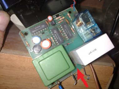

Onze automatische pompschakelaar werkt niet meer.
Er waren een paar slechte soldeerverbindingen en een verbrande weerstand en daar kan ik nu helaas weinig mee.
Ben al op internet aan het zoeken geweest maar kan niks vinden.
Zou jammer zijn dat ik hem door een kapotte weerstand moet wegdoen.
Gegevens: Amframatic automatische pompschakelaar
Type INVO 2
Hij is gemaakt bij Invowerk Veenendaal maar daar is niks over te vinden.
Wie kan mij hier info over geven.

Is het mogelijk om de rest of een deel van het schema te herleiden/tekenen?
Misschien is het vrij eenvoudig om de weerstand te berekenen als we weten welke functie deze heeft in het schema.

Ik heb nog wel 2 kleuren kunnen ontdekken op de weerstand.
De 2 buitenste ringen, die zijn goud en blauw.
Ik wil nog eens proberen om met een scherp voorwerp wat van de weerstand af te krabben in de hoop dat er misschien nog wat zichtbaar wordt.
Ik kan de foto mailen zodat je hem in kunt zoomen en de onderdelen beter kunt bekijken.

Weerstanden met een blauwe en een gouden ring aan de buitenkant zijn meestal:
68 Ohm, 680 Ohm of 6K8 Ohm. (blauw - grijs - zwart/bruin/rood)
Er zijn meer mogelijkheden, maar die zijn niet waarschijnlijk.
Het is een kleine standaard weerstand, dus er is makkelijk aan te komen.

Oké, keuze uit 3 stuks, maar wat kan er gebeuren als de weerstand te groot of te klein is voor de rest v.d onderdelen.
Ik heb met een vergrootglas gekeken maar het middelste gedeelte is verbrand, dus kom hier niet verder mee helaas.

Waarschijnlijk 6K8, deze waarde geeft ook het minste risico.
Mocht dat niet lukken dan kun je 680 Ohm, en daarna 68 Ohm proberen.
(koop ze allemaal) Er kan natuurlijk ook meer defect zijn.

En meneer OPLOSSER, de weerstand is waarschijnlijk kapot gegaan door slechte slodeerverbindingen die op de print zaten.
Wasmachines, oude tv's of zelfs mijn droger had hier last van.
Dus we gaan dat eerst proberen eer er een nieuwe komt, en evt kan ik kijken wat de ic's die op de print zitten kosten.
Zoveel zit er niet op, en zal misschien toch goedkoper zijn dan een nieuwe, maar dat terzijde.
En ik hoef op een nieuwe geen display hoor, als hij gewoon schakeld wanneer de cv aanstaat is dat voldoende.

Weerstand 6k8 erin en proberen maar.
Ging vrij snel kapot, (roken door hitte).
Poging wagen om de 68 erin te solderen?
Mvgr André.
Ronny
Twijfelachtig, als een 6K8 al doorbrand dan zal de 68 Ohm ook niet heel blijven.
Ik vermoed toch dat dit niet het enige defect is.

Heb inmiddels een 2e handse op internet gevonden voor 15€.
Het werkt weer zoals het moet.
