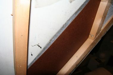

Tapie
Goedenavond,
ik heb een deel van de dakkapel gestript van binnenuit. Zie foto van hoe het eruit ziet.
Het witte is de afwerkplaat voor de buitenkant. framewerk is duidelijk te zien. Het bruine is een strook board, en hierachter zit volgens mij een stalen balkje (tweede foto). Tussen hout buitenkant en board zit een cm of 1,5 a 2. Hiertussen vandaan tocht het nu behoorlijk (ventilatie?)
De isolatie die er in de wand zat was 4cm dik, piepschuim. Dit zat tegen het bruine board aan, dus er zat een soort spouw tussen het hout van de buitenkant en de isolatie.
Wat zou nu de beste manier zijn om de boel weer (en beter) te isoleren?
Sowieso denk ik aan het framewerk op te dikken, en dan kan ik een cm of 8 a 10 isolatie gaan aanbrengen. Kan de isolatie tegen het hout van de buitenkant aan? of moet ik hier weer een spouw laten? Welk materiaal voor de isolatie? Dampdichte folie aan de warme zijde?
mvg!
Fiesiekus
Kieren stop je dicht met steenwol en dan vul je de ruimte tussen het houten frame op met PIR-/PUR platen of ook weer steenwol. Dampdichte laag aan de warme kant van de isolatie.
DAn de afwerklaag binnenzijde.
Cyruse
Ik moet zeggen dat ik die functie van dat hardboard en dat (stalen?) balkje niet begrijp, maar goed.
Op zich is het opdikken van je regelwerk geen slecht idee maar je moet wel voorkomen dat je (inclusief je aftimmering) voorbij je stijlen van je kozijn komt. Anders wordt het zo'n raar gezicht van buitenaf :mrgreen:
Wat ik bij mijn dakkapel heb gedaan: dampopen folie strak tegen de buitenste afwerkplaat aan, glaswol isolatie tegen de dampopen folie en daarover heen dampdichte folie over het regelwerk heen. Alles zonder spouw.
Nu is mijn regelwerk wel iets dikker dan die van jou, dat van mij is ongeveer 7cm, dus ik kon nog wel redelijk iets kwijt.

Tapie
  • #20
Bedankt voor het meedenken zover!
Ik begrijp dat de houten afwerkplaat buiten (ondanks geschilderd), genoeg uitdampmogelijkheid biedt, en dus het laten van een spouw niet nodig is?
In dat geval ga ik de huidige wand een cm of 2 opdikken (blijf dan netjes binnen de kozijnen :mrgreen: ), zodat ik 9cm steenwol kwijt kan. De stukken waar nu tocht achter vandaan komt, tussen hout buiten en de strook board (foto 2 vorige pagina) druk ik dicht met losse stroken steenwol.
Eindresultaat: buiten | hout | steenwol | folie | gips | binnen
mvg!
