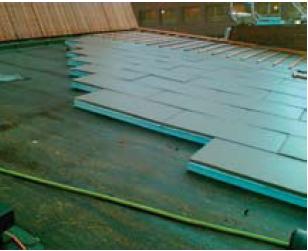

Ik ben bezig mijn huis te renoveren
Nu de plafonds eruit lagen heb ik zitten denken om de plafonds te gaan isoleren omdat ik veel warmteverlies heb via mijn dak
nu was ik door de voldoende informatie op dit forum al overtuigd om geen glaswol etc aan de onderkat aan te gaan brengen
en volgens het omgekeerde dakislolatie te willen gaan werken
nu heb ik een mooi en schoon bitumen dak!
blijft geen water opstaan en is in bijzonder goede staat
deze is n.l in 2000 al vervangen
nu las ik ook op dit forum over isolatieplaten op de bitumen
de zogenoemde pir platen of Styrodur
ik wilde voor de styrodur platen kiezen !
maar zit nog met vragen over het voorkomen van wegwaaien van de platen
hoe kan ik dit het beste voorkomen??
ik ben niet zo' n voorstander van grind en tegels zal waarschijnlijk niet gaan i.v.m gewicht
is het ook mogelijk om deze d.m.v schroeven of bouten op hun plaats te behouden??
of wordt dit niet toegepast i.v.m lekkage van de bitumen??
afwachtende van e.v advies

Zal toch ballast in de vorm van grind/tegels op moeten. Of een laag bitumeuze dakbedekking er overheen en rondom in de geul, vastbranden. Ik weet alleen niet of dat voldoende hechting geeft als het flink gaat stormen. Wind kan er dan niet onder komen.
Cyruse
Er bestaan tegenwoordig XPS platen die voorzien zijn van een vezelversterkte cementen toplaag van 1 cm die niet geballast hoeven worden, speciaal voor dit doel:
Ze zitten met mes in groef aan elkaar en kunnen onderling verlijmd worden. Google eens op Roofmate LG-X.

Ik ben inmiddels aan berekenen geslagen en denk dat ik kwa investering een toplaag van epdm het beste af ben
omdat de bitumen laag als dampremmende folie werkt
en de epdm een duurzamere dakbedekking is

Als je dak van 2000 is en het is nog in goede staat kan je overwegen om deze platen op de bestaande dakbedekking te leggen.
De levensduur van je dak ga je met het aanbrengen van deze platen verlengen.
Belangrijk is dat er geen plassen, in verband met het kunnen drijven van deze platen, staan.
Daarbij als de dakbedekking over misschien wel 10 jaar of langer moet worden vervangen pak je het hele pakket eraf. :wink:

Nou het wordt voor mij lastig om de platen vast te leggen d.m.v ballast omdat mijn dakconstructie niet toereikend is
en door een laag epdm toe te passen liggen ze op hun plaats en heb ik lange tijd geen omkijken naar mijn dak
