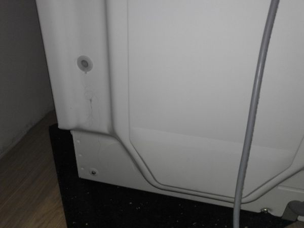

Vanochtend is de band van de trommel los gekomen waardoor de trommel niet meer draait. Ik probeer deze er nu zelf weer om heen te krijgen. Hiervoor wil ik de achterkant van de wasmachine open maken omdat ik er van bovenaf niet goed bij kan. Mijn vraag is hoe ik de achterkant open krijg?
Gelukkig kwam ik een foto tegen van iemand anders op het forum die de achterkant al open heeft gekregen, op basis daarvan denk ik dat het wel gaat lukken maar als iemand nog tips heeft over het open maken van de achterkant dan hoor ik deze graag!

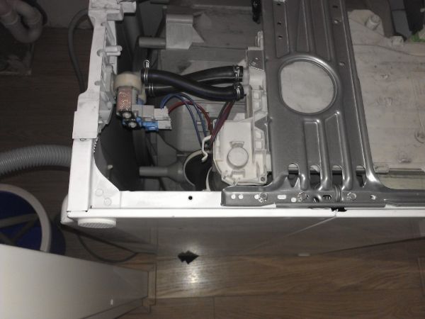

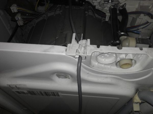

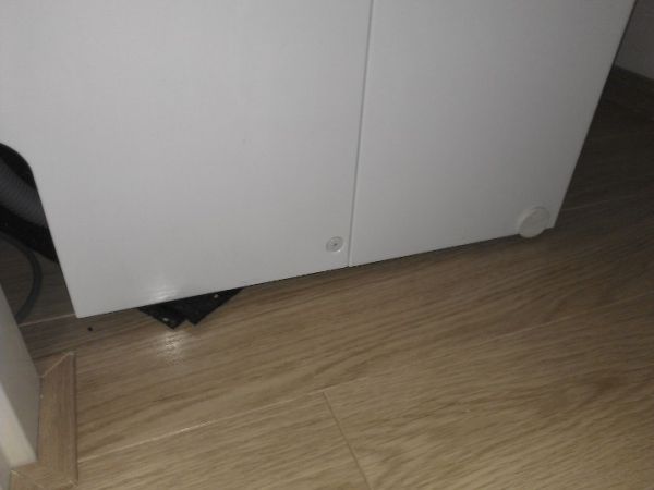

Ik heb nog even foto's toegevoegd want er zitten volgens mij aan de zijkant geen bouten maar volgens mij scharnierpunten. En zo te zien moet ik aan de bovenkant ook nog het een en ander los maken. Het netsnoer moet ook los maar zit een plastic klipsysteem vast. Ik zou graag alleen de bouten er uit halen die ook echt nodig zijn.

Aan de zijkant in het midden achter dopje die moet er uit allebij de kanten
netsnoer daar zit een kunststof frame zie foto vanje daar zitten 2 klippen die je om moet duwen dan kan de kap er onder door
achter onder 2 of 3
dan boven die zeskant boutjes 2 ieder zijde en je kun de kap naar achter schuiven
meestal zit het netsnoer ding een beetje in de weg
maak een briefje voor de schroeven waar ze uit komen en leg ze daar op als je er moeite mee heb

Wat voor schroeven zitten er aan de zijkant achter het plastic dopje? Met andere woorden, wat moet ik daar in steken :lol:
Gochem
Gevonden! Ik zat enkel tegen een dopje aan te kijken op de zijkant, achter het dopje zit een gewone bout :oops:
