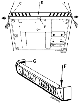

Fig. 2 (plinth)
  • Lay the appliance on its rear panel. Place a sheet of plastic or cardboard on the floor to avoid scratching the cabinet.
  • Insert a flat-head screwdriver in the holes (C) in the plinth (D) and push the anchor tabs outwards (in the direction of the arrows shown in the figure); detach the latch (E) and remove the plinth.
  • Remove the masking element (F) from its seat, reverse its position, and insert it into the seat at the other end of the plinth (G).

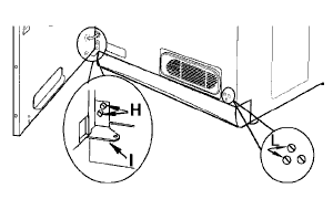

Fig. 3
  • Open the door.
  • Holding the door against the control panel, remove the screws (H) from the hinge (I).
  • Remove the hinge and the door.
  • Remove the two masking caps (L). Be sure NOT to remove the third masking cap.
    Insert the masking caps into the holes from which the hinge screws were removed.

Wjw123
Ik heb inmiddels Zanussi ook rechtstreeks hierom gevraagd en kreeg het volgende antwoord....
> Het deurslot kan niet gemakkelijk omgezet worden, deze moet via de
> bovenzijde losgehaald worden. Het deurslot kan dan kompleet met kabelboom
> omgelegd worden naar de andere kant. Let daarbij goed op dat de kabelboom
> niet tegen de trommel aanloopt.
> Met vriendelijke groeten / With kind regards
> Service Technical Support
> Electrolux Home Products (Nederland) B.V.
Daarop heb ik gevraagd of ze mischien een gedetailleerde omschrijving hadden met een stappenplan om het om te zetten. Helaas, die hadden ze niet.
Toch blijf ik het raar vinden...ze leveren blijkbaar wel een in detail beschrijving van hoe je een deur om moet bouwen (iets wat me zonder beschrijving ook wel gelukt was) en het deel waar je nou net een beschrijving zoekt hebben ze die niet......zal wel iets Italiaans zijn...
:roll:
Co de Witgoedman
Ik schreef al, en dat is praktijkervaring, dat het niet eenvoudig was, met name het vrij laten lopen van de bedrading.
Ik demonteer de gehele trommel in dat geval om ervoor te zorgen dat alles veilig en betrouwbaar blijft zitten.
In uw geval zou ik dat niet doen omdat u dan de garantiebepalingen overtreedt en bij een foute montage u geen garantie meer heeft.
