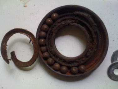

Poelie-trekker gehuurd, poelies verwijderd: kapot rubberen ringetjes en een aantal beschadigde lagertjes.
Hoeveel gaat het me ongeveer kosten om dit te vervangen?
Dit of even zoeken op internet :wink:
Vergeet niet de keerring ook te vervangen.

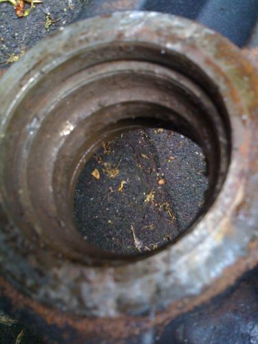

Joeyb
Het buitenste gedeelte van de lager krijg ik er niet uit. Die zit vast in het kruis (de poelie), zoals op de foto te zien is. Moet ik blijven beuken, of kan ik een nieuwe lager kopen (60mm) en de binnenste onderdelen daarvan gebruiken om erin te plaatsen??
Groeten, Joey.
Even inspuiten met wd40 of een soortgelijk middel en met een hamer en stalen staafje steeds op het lager tikken, niet steeds op dezelfde plaats maar om en om.
De ring heet maken met een brander en laten afkoelen voordat u gaat slaan helpt ook wel eens.
Kees kit
Controleer ook het loopvlak van de keerring op de trommelas.
deze moet volkomen glad en egaal zijn
als die beschadigd is gaat hij weer lekken en zijn de lagers weer snel defect.
