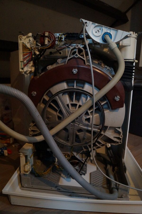

Onze trouwe Zanussi wasmachine heeft de laatste tijd problemen: steeds vaker slaat de aardlek uit, ongeveer op 2/3e van het normale programma. Daarna centrifugeren (op 700) gaat altijd goed.
Ik heb de bovenkant opengemaakt maar geen idee waar ik nu verder zelf naar kan kijken, ik zie niet hoe ik bijv snel bij de motor kan komen om de lamellen te bekijken of wat het verwarmingselement is.
Iemand een suggestie?
Prod no 914513014 00, type P6749639, ser no 207 00195.
Frankmeulenaar
Met een beetje puzzelen (handig zo'n antilekbak waar ik 'm in m'n eentje niet uitgetild krijg...) heb ik ook de achterkant los gemaakt. Verwarmingselement meet 26 Ohm dus die lijkt me okee, verder geen water of iets te zien. Nog iets wat ik kan controleren?
S.oldeerbout
Specialist Keukenapparatuur
Aardlek meet je van aansluitklem naar aarde.
