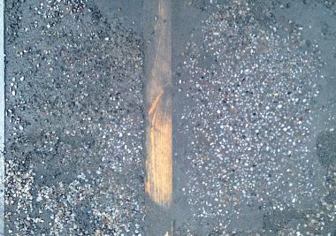

OK. Experiment gedaan, experiment grotendeels mislukt :)
Eerst de cementpap over de zandcement en dan grind erin geeft nog het beste resultaat, maar vlak is anders (losse steentjes plakken niet), en of je de vieze steentjes ooit nog schoon krijg moet ook nog blijken.
Weet iemand toevallig het voordeel van het nat-in-nat smeren van de cementpap bij de pleistervloer? Hardere bovenkant?
Mrten
OK, spoke too soon: eerst grind strooien en daar cementpap overheen ziet er nu het beste uit. Helaas pas na flink wat lappen met een doekje, dus 6 vierkante meter zo doen zie ik niet zitten.
(rechts van het houtje)
Ah well, al doende leert men.

Gewoon beton zoals IJkenhout opperde kan ook, maar dan heb je geen keuze over het grind wat er in verwerkt zit.
Gezien de foto waarop je heel fijn grind ziet, mijn voorstel ja ja om zelf beton te maken vandaar.
