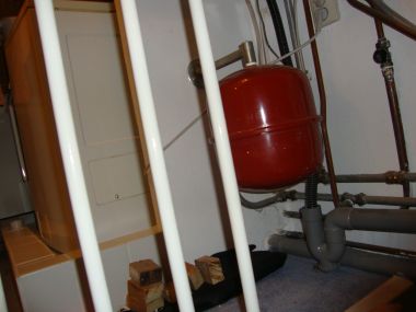

Hoe krijg ik dit er in vredes naam uit ( Spoelen lukt niet )

Je hebt zeg maar de wasmachinen en die loopt door en dan zit het in de afvoer buis inderdaa moet ik anders een foto maken
Richaar
HIerbij de Foto 's

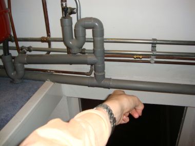

Dank u hopelijk kunt u me nu verder helpen , ik wijs naar de plek waar het zit is

Het meest simpele lijkt me om de leiding door te zagen, emmer er onder en met beleid door spuiten. Met een rubber schuifmof de boel weer aan elkaar maken en de leiding ook nog met een beugel vast zetten.

Zal waarschijnlijk ook geen zand zijn maar condenswater van de ketel.
Hier zit van allerlei vervuiling in wat zich vasthecht aan de binnenkant van de buis.
Ik kan het mis hebben maar als ik de foto zo zie ligt de afvoer ook niet echt op afschot.
Pijp doorhalen en goed door ragen met een ontstoppingsveer is echt de beste optie en zorg er dan meteen voor dat de buis op afschot komt te liggen.

Als ik er nog eens kritisch naar kijk haalde ik de hele zooi weg en legde het fatsoenlijk aan.
Die sifon voor de condensafvoer kan nog wel een stukje pijp naar boven toe gebruiken, maar ja daar zit het expansievat in de weg.
Dus die sifon een stuk naar rechts en wat hoger plaatsen en opbeugelen.
Want als je nu een verstopping krijgt en de wsmachine pompt af kan het door die lage sifon zo eruit stromen.
Dan ben je pas echt ziek.

Als het echt zand dan is doorspelen met een slang afdoende maar de vraag blijft nog wel of de afvoer op afschot ligt.
Heel klein beetje
