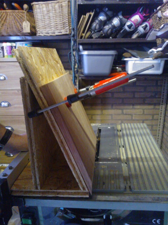

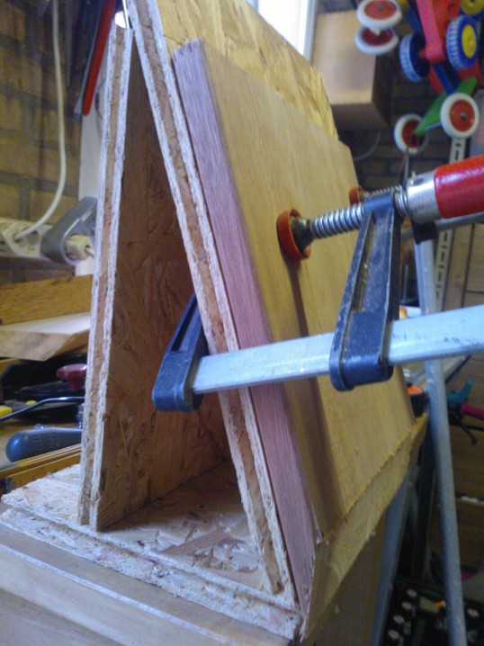

Mocht er ooit iemand zoekend hier terecht komen, dan bij deze mijn inziens de beste oplossing.
Heb een steun gemaakt met een hoek van 22,5 graad, waartegen dan de planken gezet kunnen worden.
De zaag kan dan gewoon recht blijven staan.
Resultaat:
Alleen is dit een wat oudere cirkelzaag, waar de moer om het blad omhoog te draaien ermee stopte.
Zodoende heb ik wel een perfecte zaagsnede, maar moet ik eerst de zaag openmaken zodat het blad wat hoger komt. Dat is een mooi klusje voor zaterdag.
Resultaat tot nu:
Bedankt voor de comments en tot een volgende keer!
Prima oplossing. De speling van de geleider kan je oplossen door deze ook aan de achterkant vast te klemmen (evt. wat verlengen).
