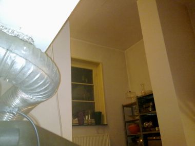

Laat ik fotootje bijdoen van de situatie dan is het misschien wat duidelijker waarom het niet zo makkelijk gaat om de buizen door te trekken. Links is de afzuigsituatie en rechts bij de kast zou de nieuwe moeten komen.
Manlief heeft inmiddels ook duidelijk gemaakt dat verlagen van plafond wat hem betreft eigenlijk helemaal geen optie is, want dan zouden we het over het hele plafond moeten doen en dan zou mijn werkruimte geen stahoogte meer hebben. Buizen kunnen dus niet weggewerkt worden. Die tijd hoop ik gehad te hebben na de verbouwing, zoals jullie op de foto kunnen zien.
De afzuiging zit nu onder een overkapping van het bovengelegen entresol (mijn werkruimte). De buis zou daar eerst om een hoek moeten en vervolgens 2,5 meter moeten stijgen. Dan moet hij nog de oversteek maken en weer dalen. Aan pijplengte schat ik 9 meter lengte en dan nog bochten erin.
Plafond verlagen is dus eigenlijk geen optie, dom dat ik dat zelf niet had bedacht. Want die overkapping boven de afzuiging is de vloer van mijn werkruimte. Als daar pak hem beet 20 cm afgaat, kan ik niet meer staan. En slechts een gedeelte van het plafond verlagen is in deze ruimte geen gezicht.
Badkamerdeur afzagen is niet nodig. De deuren sluiten al met een flinke kier eronder. Bovendien staan ze altijd open, behalve op het moment van douchen.
Ik raak ook een beetje in de war. Want het afzuigpunt waar we het over hebben blaast absoluut geen verse lucht naar binnen. Hij zuigt echt alleen maar af, net als in de wc en de badkamer. dat is 1 lange buis met 3 ventielen. Op een andere plek en op de 2 andere verdiepingen hebben we ventielen die alleen maar lucht uitblazen.
REne ik begrijp gewoon niet wat je bedoelt met de aanvoer verse lucht in de keuken een stuk verlengen met acoustische slang en dan aansluiten op nieuw rooster. De afzuiging die moet verplaastst worden, maar die blaast volgens mij echt geen verse lucht naar binnen. Daar hebben we op een andere plek in de kamer ventielen voor.
Mijn oorspronkelijk vraag was eigenlijk of die buis van de afzuiger die dus door de badkamer loopt, niet kunnen inkorten. Voor hij naar de keuken gaat, ligt hij vrij goed bereikbaar in de badkamer (jawel weer buis) om in te korten, dat zal dus maar zo'n 30 cm zijn en dan daar een ventiel opzetten. Dus extra afzuiging in de badkamer. Voor zover ik het kan bekijken.
