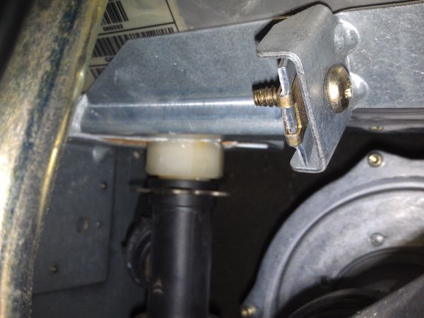

Hallo allen,

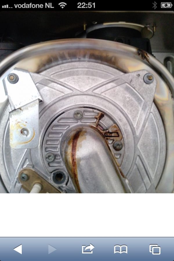

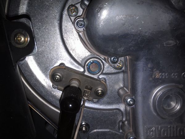

Bij het aansluiten van een andere thermostaat (Honeywell basicstat) zag ik een hoop witte aanslag onderin de CV ketel. Weet iemand wat dit is en of dit kwaad kan...?? Ook lijkt het in de brandermodule zelf te zitten, dit is enigszins te zien door het kijkgat. Ik heb twee foto s bijgevoegd!
Het betreft een Vaillant VHR-C combiketel.

Geen probleem, je kunt m zo aansluiten.
De aanslag is ook normaal, alleen is het verstandig om dit regelmatig weg te laten halen. Dat geeft een beter rendement en een schonere verbranding.
Het is de reactie van condens water en aluminium wat deze witte/grijze troep veroorzaakt. (Corrosie)

Heb je niet ergens een lek gehad. Aan de onder/achterkant van je warmtewisselaar zie je daar ook witte vlekken zitten?

Die aanslag is niet normaal.
Duidelijk dat er of een lekkage is of is geweest.
Als je witte aanslag in brander ruimte hebt dan is dat normaal, maar hier betreft het gewoon de omkasting.
Goed kijken waar het vandaan komt, want je onderplaat rot op deze manier heel snel door.

Achterwand pakking is lek, daar krijg je die aanslag van. Warmtewisselaar moet er hiervoor uit. Ook pakking voorplaat vervangen voor de grafiet pakking. Je hebt wss nog de oude die eruit fikt gezien de moer. Bij de grafietpakking zit borgmoeren.

Dit is wat ik laatst aantrof bij een klant, de inlaatbuis was praktisch op gebrand.
Dan schrik je wel even :shock:
Laat dit ook een tip zijn voor andere Vaillant eigenaren.
Wanneer de voorplaat pakking is vervangen, dient de service monteur een stikkertje te plaatsen en zitten er idd contramoeren op de voorplaat.

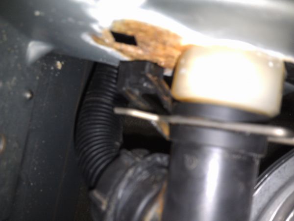

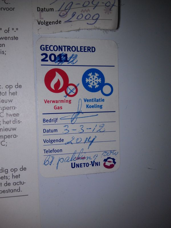

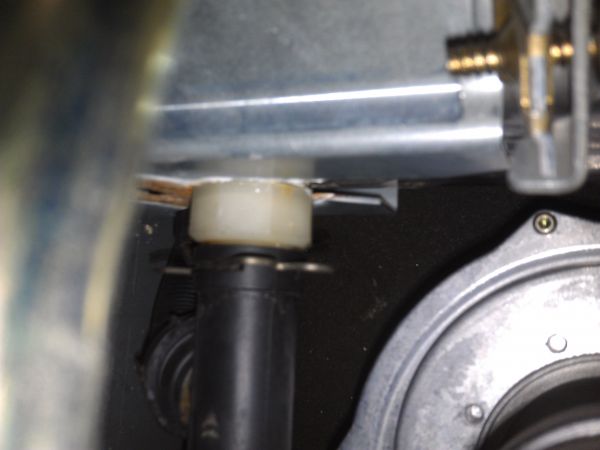

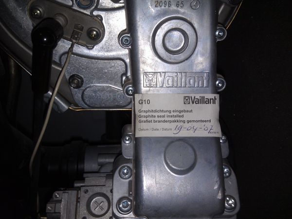

Ik heb nog even gekeken waar de lekkage vermoedelijk vandaan komt, bedankt voor de tip over de achterwandpakking i.i.g! Ik heb een foto bijgevoegd van de siphon, daaronder lijkt het vandaan te komen, gezien de roestvorming en aanslag (foto is helaas niet heel duidelijk...) Verder staat er op een sticker in de ketel: 'grafiet branderpakking gemonteerd' ook op de servicesticker op het toestel staat iets over een pakking, volgens mij 'pakking vervangen' maar het handschrift is niet heel duidelijk :wink:
Hierbij de foto's van de siphon en de stickers:
Bedacht me dus net ineens, is de aanslag niet van een reeds gerepareerde lekkage/ lekke pakking..? Het is namelijk nergens vochtig of nat in het toestel. Is dit te controleren?
DexterXL
De leksporen die jij laat zien, zijn 1000% zeker van een defecte achterwand
pakking, of deze al vervangen is, is voor ons niet te zien vanachter de pc.
De stikker van de grafietpakking (19-04-2007) is van de voorplaatpakking
de lekkage die er is (of is geweest) betreft alleen maar condenslekkage,
dus kan alleen lekken als er condens terug stroomt uit de rookgaspijp...
