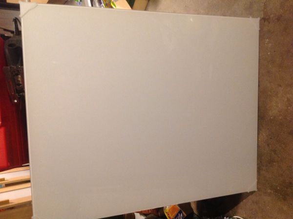

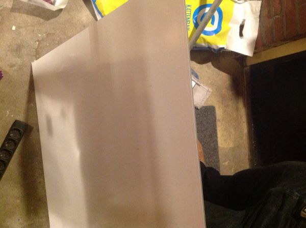

Wij hebben deze glasvplaat gekocht en willen deze achter het gasfornuis bevestigen.
Het is glas met een witte achterkant.
Ik wil dit het liefste gewoon kitten ofzo.
Is dit mooi of zie je dit toch nog er doorheen?
Of zijn er betere manieren.
Groet
Wouter
EvdL
Ik zou hem vastzetten met spiegelklemmen. Als je er een zwart papiertje achter zet zie je deze waarschijnlijk door het glas heen en ik ben bang dat je de kit er ook doorheen ga zien.
Alternatief is hem in een kader te plaatsen
Kees de schilder
Of transparante hi-tack kit.
The headhunter
Ik hoop dat dan de coating ook hy-tack is.
Ik zou Zeker bij deze toepassing een soepele ophanging kiezen.
Door bv een aluminium profieltje op het blad te zetten en een spiegel haakje aan de bovenzijde, zo kan de plaat nog wat werken door de warmte.
Tevens zou ik eerst even goed uitzoeken of deze plaat geschikt is voor wat jij wilt, het temperatuur verschil in het materiaal zou wel eens te groot kunnen worden.
Bij vastzetten met een lijm of kit loop je kans dat de coating loslaat door werken van de glasplaat.
Schilder Dennis
Ik heb dit zelf eens geplaatst, zag alle kit-strepen er doorheen.
Heb toen de achterzijde tweemaal met dekkende verf behandelt(wapex 660) en toen weer gelijmd en nu de lijm met een kam goed verdeelt, toen was het in orde.
Kees de schilder
Is inderdaad mogelijk bij gesatineerd glas. Dit is, als ik zo naar de fotoos kijk door en door. Je kijkt er niet doorheen.
Nog een bevestigings tip voor spiegels en glas: breng veel kleine dotjes aan op gelijke afstand en geen rillen kit. Dat hecht minder goed op een minerale ondergrond.
