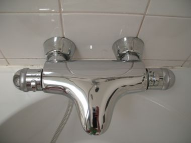

Hansjelinkerhandje
Type van de kraan weet ik niet maar het merk is Grohe. Zie foto hieronder.
Dit topic hoort nu eingenlijk meer bij "Badkamer, waterleiding en afvoer" :roll:
Dit is het oude sentosa type van grohe.
Aan de rechterkant zit het thermostaat gedeelte.
De ronde kap er even afwippen, en daar onder zit een schroefje om de knop er af te halen.
Daarna kun je met een pijpsleutel 32 of voorzichtig met een bacho het termostaat gedeelte er uit draaien.
HIER
Kun je de tekening bekijken.
EN HIER kun je de onderdelen lijst zien.

Hansjelinkerhandje
Hartelijk dank Peter. Ik ga hier morgen of dinsdag mee bezig. Dat thermostaatgedeelte, dat is neem ik aan positienummer 3 in de link? Het Thermo-element?
Klopt.
