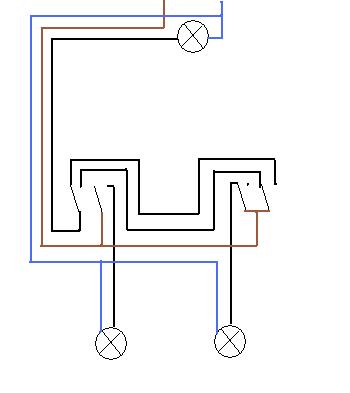

Na lang puzzelen is het mij niet meer duidelijk. Onderstaande situatie zou ik graag voor elkaar krijgen in de slaapkamer:
Aan iedere zijde van het bed zit 1 WCD met 2 halve schakelaars. Deze worden op de doos 'dubbele wisselschakelaar' genoemd. Deze heeft 5 aansluitpunten, 2 boven, 3 onder waarvan de middelste onder met L gemarkeerd is.
Aan iedere zijde van het bed wil ik het slaapkamer licht aan en uit kunnen doen. (hotelschakeling?) De tweede halve schakelaar naast het bed moet, separaat van alles, een bedlamp aan en uit kunnen doen. In totaal krijg ik dan 2 bedlampen en een slaapkamerlamp.
Kan iemand mij voorzien van een schema waarmee ik het geheel kan realiseren?
Alvast bedankt!!
Sxnder

Bijgaand een schemaatje:
Met een buis van de CD/lichtpunt naar één van de schakelaars, een buis tussen de twee schakelaars en een buis vanuit elke schakelaar naar elke bedlamp moet het in principe werken. Complicatie is wel dat tenminste één van de dubbele wissel schakelaars 6 aansluitingen moet hebben. Nl ipv één gezamenlijke L, twee losse moedercontacten (linker schakelaar op het schema). Verder eventueel nog een aarddraad (geel/groen) meetrekken als de bedlampen geaard dienen te worden.
Bedankt voor het schema! Is het echter niet mogelijk op de manier met de geschetste materialen? De dubbele schakelaar met 6 aansluitingen ben ik niet tegengekomen in de serie die ik heb.
Sxnder
De grap van een wisselschakeling is juist dat de lampdraad op één van de moedercontacten zit. Bij een gezamenlijke moedercontact is die schakeling volgens mij niet mogelijk. Maar welke serie is dat dan, want dubbele wisselschakelaars met 6 aansluitingen zijn redelijk gangbaar.

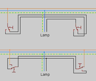

Maak er dan een aderbesparende wisselschakeling van.

In dit schema de onderste:

@ Ron: hoe zou je dat dan met het schakelen van de twee bedlampen willen combineren als beide dubbele wisselschakelaars een gezamenlijk moedercontact hebben?
Ron321
Oja, da's waar, je hebt gelijk dat gaat niet :wink:

Inmiddels bij de betreffende bouwmarkt geweest en daar in de serie inderdaad een dubbele wisselschakelaar gevonden met 6 aansluitingen. Deze inmiddels aangsloten conform schema van Sxnder (waarvoor dank!) en deze functioneert perfect, precies wat ik zocht.
