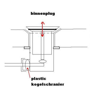

Wij hebben een probleem in de wastafel van onze badkamer. Er is iets kapot, maar ik weet niet hoe het heet en dus ook niet waar ik het kan kopen.
Het is een wit plastic rondje van zo'n 2,5 cm doorsnee en het ziet er ongeveer zo uit:
Het rondje zorgt ervoor dat het putdekseltje open blijft staan, dus dat het water gewoon weg kan stromen uit de wastafel. Als je aan het hendeltje trekt, zou normaal gesproken het putdekseltje moeten zakken. Maar omdat het witte ding kapot is, is de wastafel continu afgesloten.
Ik heb geen idee hoe het ding heet en waar ik het zou kunnen kopen. Hebben jullie een idee want deze nono kan er geen koek van bakken.

Ik denk dat je bedieningsplug bedoeld
heb even een tekening gemaakt maar waar zit het ongeveer
Josien

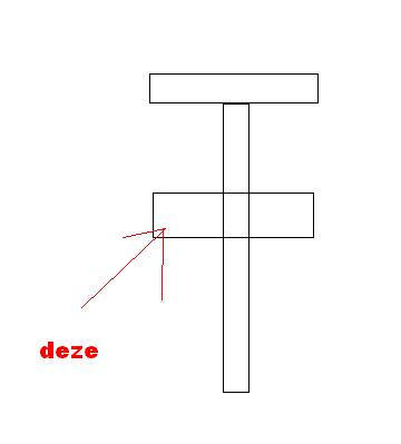

@Henk, wat een duidelijke tekening! Mijn man heeft het eruit gehaald en zegt dat het dingetje meer zit onderaan de binnenplug (dus onder het ovalen bolletje dat je tekent - tussen de horizontale en verticale balk). Maar wellicht is dat wel hetzelfde alleen net een ander type, kan dat?
Josien
Beste Henk,
Als ik onderstaande foto zie (dat deel heb ik nog in zijn geheel) dan hoorde het plastic ringetje rondom het schroefdraad. Het plasticje had een soort 'stuurwielvorm' waarbij een van de tussenstukjes afgebroken was. De binnenplug zakt daarom standaard naar beneden.

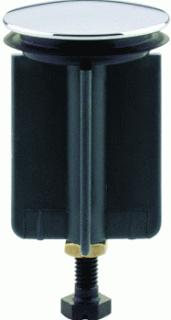

Dat witte ring is een geleider die je plug recht op de bedieningstift houd, dit is niet los te krijgen.
je kan evt die ik liet zien kopen GROHE STOP VOOR WASTE 07182G00 , die heeft een kruis als geleiding zodat deze op de bedieningstift blijft zitten
kijk even op google " GROHE STOP VOOR WASTE 07182G00" en je komt online kopen tegen.
maar het best is een complete nieuwe waste te nemen de plug past dan perfect.
