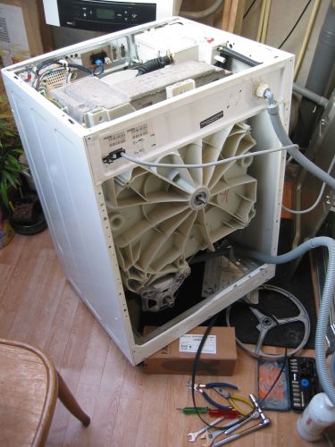

Whirlpool wasmachine maakt tikkend geluid ...
Luykxd
... tijdens het draaien, komt niet goed meer op toeren.
Machine al open gehad:
- ook bij handmatig draaien van trommel hetzelfde geluid
- bij terugdraaien naar "geluids-positie", geen geluid meer
- gekeken of er iets tussen kuip en trommel is gekomen
(ja een papieren etiketje, maar niet geluidsbron)
- zonder aandrijfsnaar maakt trommel geen geluid
- zonder aandrijfsnaar maakt motor-as geen geluid
Gelet op andere berichten hier
- verdenk ik de lagers enigszins (want waarom geen tikkend
geluid als ik de trommel ronddraai zonder aandrijfsnaar)
- of toch de koolborstels vervangen (hoe?)
machine AWM6063
nr 8570 6063 8000
Bij voorbaat dank voor verdere aanwijzigen / adviezen!

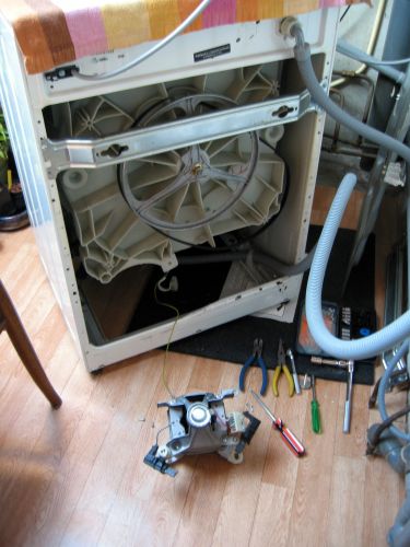

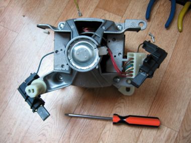

Vandaag machine weer opengemaakt en nu ook motor losgekoppeld. Beide koolborstels vervolgens losgeschroefd en opgemeten: allebei nog zo'n 21 mm ...
- dat zou dus nog genoeg moeten zijn (toch?)

De koolborstels zien er nog goed uit daar kun je nog wel even mee draaien,.
maak de koperen plaatjes waar de koolborstels over heen lopen schoon met wc papier en een beetje wasbenziene, koolborstels en de motor terug monteren en dan de machine zonder snaar laten draaien.
komt de motor nu wel gewoon op toeren of staat hij te vonken bij de koolborstels?
als hij staat te vonken en/of hebt je tikkend geluid dan moet je toch aan een nieuwe motor.

Hallo, hierbij even een update. Allereerst het goede nieuws: het getik is (voorlopig?) afgelopen!
Na het schoonmaken van de motor deze zonder snaar en losliggend naast de machine eventjes proef laten draaien. Weinig / geen vonkjes gezien en geen getik, zoals verwacht (want rpm's vele malen hoger dan de frequentie van het getik). Dus de motor terug in de machine gemonteerd.
Bij het handmatig ronddraaien van de trommel vervolgens hoorde ik nog steeds alleen getik wanneer de snaar gemonteerd was. Derhalve had ik tot nu toe de lagers van de trommel niet geindentificeerd als oorzaak / locatie.
Echter, nadat ik de bovenkant van de machine ook had gemonteerd, kon ik beter luisteren waar het geluid vandaan kwam, en daarbij ging de verdenking toch naar de trommel-as (en dus niet naar bv. de veren van de ophanging; hoewel het nog steeds zo is/was dat zonder snaar er geen enkel getik is/was te horen .. zou de snaar de as scheef trekken o.i.d. ??).
Toch maar eens de afsluitmoer van de trommel-as losgeschroefd, en het aandrijfwiel eraf geschoven (zie foto). Verder niks losgehaald onder vrees van niet-meer-in-elkaar-weten-te-krijgen (wat voor lagers?). De machine een beetje schuin gezet en de as zo goed en zo kwaad als dat ging extra geolied en "ruimte" gemaakt door de trommel ietsjes naar binnen te schuiven en later weer terug. Ook door de opening erboven (tussen de "schoepen" in de achterkant van de gegoten kuip) dunne olie erin gedruppeld (welke hopelijk bij de trommel-as terecht zou komen).
Na een uurtje alles weer teruggemonteerd, de snaar erop en proefdraaien maar ... tadaa! Geen getik meer en voldoende rpm's (op 't gehoor althans). Dus achterkant en bovenkant weer erop, terugzetten en verder afblijven maar. Gisteren heeft m'n vrouw alweer wasjes gedraaid, vanavond/vannacht gaat ze speciaal erop letten of ie ook weer met voldoende toeren centrifugeert.
Ben helaas zelf niet 100% overtuigd van een structurele oplossing van het probleem. Mocht ie toch binnenkort weer gaan tikken, dan weet ik in ieder geval waar er weer wat olie naar toe moet...
