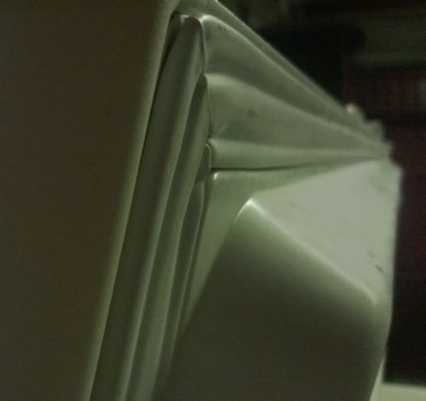

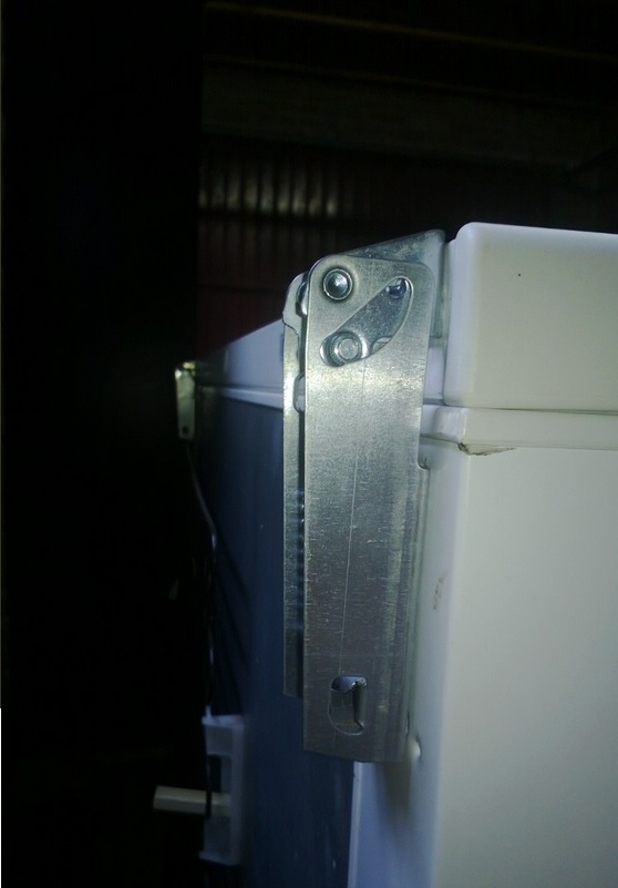

Op de foto's staat één van de 2 scharnieren en het rubber weergegeven.
Graag advies, of het probleem is op te lossen met het opnieuw afstellen van de scharnieren, of dat eventueel de scharnieren/rubber vervangen moet worden.

Krijgt U ijs afzetting in een hoek of waar!
Rumeroor
Ja, ijs zet zich af aan de binnenzijde van de vrieskist. Ook op de rand bij de hoek (waar het rubber op de kast aansluit) zet zich ijs af.

Het lijk mij dat je het bij moet kunnen stellen!Het is voor mij moeilijk te zie hoe en wat! Wat U ook kan doen als het in 1 hoek of plek zou zijn even het rubber warm maken met een föhn dan zet hij zich weer.
De schroeven in de houder waarmee het deksel vast zit, aan de achterkant, iets los draaien en het deksel iets optillen,.
Dan het deksel naar beneden drukken, niet te hard, en kijken of de afdichting overal goed op de rand ligt.
Staat het deksel aan een kant of hoek iets hoger dan wat wringen met het deksel om het recht te krijgen.
Daarna de schroeven weer aan draaien.

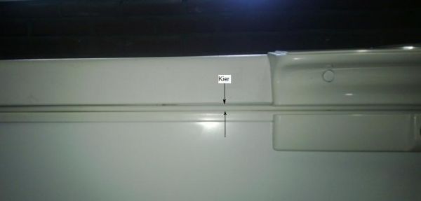

Het is moeilijk te fotograferen, maar volgens mij is het deksel niet volledig vlak. Op onderstaande foto heb ik de kier tussen het deksel en de kist proberen te fotograferen.

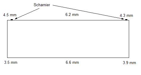

De grootte van de kier heb ik op onderstaande tekening (bovenaanzicht vriezer) schematisch weergegeven.
In het midden (waar geen scharnier zit, is de kier duidelijk groter.

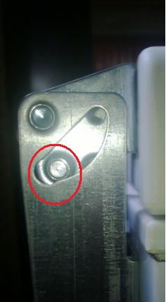

Wat ik ook vreemd vind is dat het scharnier niet op het eindpunt komt (zie rode cirkel)
Dat wordt lastig, het is te proberen door bij scharnieren een blokje hout onder het deksel te leggen en in het midden een flinke klap met de blote hand in het midden tussen de scharnieren te geven, daardoor zal, als het goed is het deksel iets naar beneden komen en weer goed aansluiten, eventueel herhalen.
