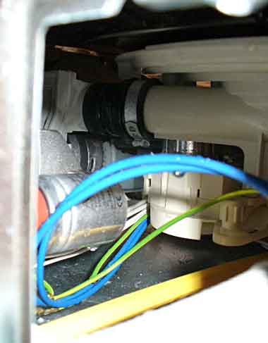

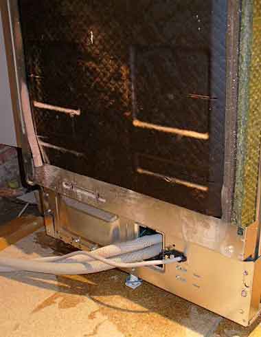

Heb de machine uitgebouwd (pfff!) en de linker zijplaat verwijderd. Aan de achterkant gaan er 2 dikke slangen naar binnen, daarvan heb ik de plaatshouder verwijderd om wat beter zicht te krijgen.

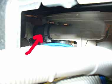

Daardoor heb ik de lekkage kunnen lokaliseren. Kijkend door het gat in de achterkant zie ik een korte zwarte slang waar het water uitspuit als het programma loopt. Ik heb er foto's van genomen, die ik graag naar je opstuur voor de duidelijkheid. Naar welk emailadres kan ik dat het beste doen?
Verder denk ik dat ik deze slang wel kan verwijderen, als ik aan de onderkant erbij kan. Maar hoe verwijder ik de onderplaat?
Het nummer van de machine is: 8542 566 01719
Foto 1 geeft de plek aan waar ik naar binnen kijk:
Foto 2 toont waar het lek zit:
Foto 'slang' toont dat nog met wat meer referentie:

Uiteindelijk toch een monteur laten komen... Heb de onderplaat verwijderd en daarna was duidelijk dat het lekke slangetje verlijmd zit met het slakkehuis van de pomp. Het is een stukje slang van 5 cm, maar daarvoor moet je van Whirlpool dus een onderdeel komen van bijna 50 Euro!
Bovendien ging het mij te ver om dit zelf te vervangen (zag er wel heel complex uit), dus de monteur heeft de klus afgemaakt.
