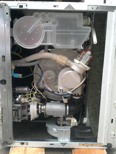

Ik heb een Whirlpool vaatwasser Type Sea Line ADP.
Mijn lampje blijft 4 x knipperen en de machine blijft maar pompen.
Toestel al meerdere malen gereset, blijft het zelfde.
Bodemplaat is droog, maar kan de vlotter niet vinden.(zie foto)
Heb het water reservoir van de water aanvoer schoongemaakt, deze was smerig.
Heb de filter(zwart) van de afvoerpomp ook geheel gereinigd.
Water toevoer is aanwezig.(getest)
Heb geprobeerd het pompje van de aanvoer te testen, maar volgens mij is deze 220V.
Wie kan mij hiermee helpen?
Bij voorbaat, is mijn dank heel groot!!
Het grote reservoir links boven heb ik ook al geheel schoongemaakt.

Hallo Jan,
Het volgende:
Nadat, ik de hele machine had nagekeken en schoongemaakt, gaf hij de melding van 11 x knipperen.
vervolgens weer alles nagekeken, niks te vinden.
Daarna heb ik de filter(met het zwarte roostertje) bij de afvoerpomp verwijderd. Als het goed is meet deze ook de hoogte van het water.
Deze in zijn geheel heel voorzichtig uit elkaar gehaald. Heb deze in hete keukenazijn gelegd voor ca 25 min. Daarna alle resten die er nog waren verwijderd en weer voorzichtig in elkaar gezet.
Gemonteerd en zonder te resetten draaide de machine weer als van ouds.
