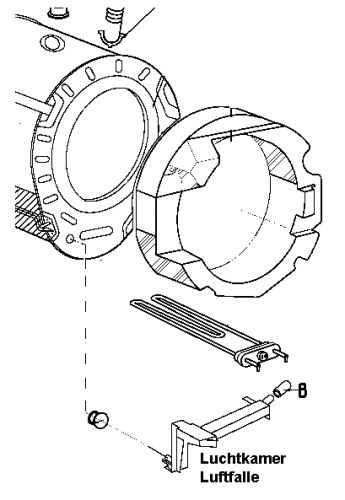

Luchtkamer zit onderin aan de voorkant, lastig te bereiken.
En dan zit er nog een slangetje tussen pressostaat en luchtklok.
Makkelijkst is (om te beginnen) om slangetje van pressostaat af te halen en de zaak vanaf die kant door te blazen en of spoelen.

De luchtkamer:

heb op aanraden van manualo prestostaat veranderd,drukwachterkamer gekuist en slangetje uitgeblazen met de compressor.
heb er niks verkeerd aan gezien maar toch pressostaat vervangen.
daarna module gedemonteerd en nagekeken.
en idd,daar zat mijn probleem.was een baantje doorgebrand en daardoor gaf ie iedere keer diezelfde foutcode.
dus probleem opgelost.
