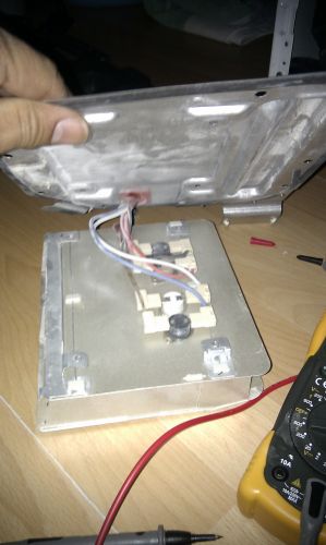

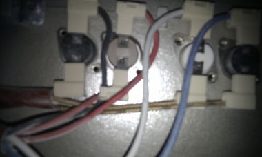

Ik heb de clixons gevonden, ze zitten achter een plaatje dat bevestigt is op het verwarmings element.

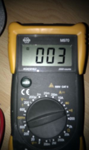

Ik heb ze voor zover ik kan doorgemeten met een multimeter.
De buitenste zwarte clixons geven een geluid en op het display staat 03
Als ik de binnenste witte clixons doormeet dan hoor ik niets en op het display staat 00
Betekent dit dat de binnenste witte kapot zijn en moeten worden vervangen.

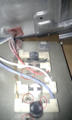

Als ik deze moet vervangen dan wordt dat lastig want ze zitten gepopt op het verwarmingselement. Moet ik de bevestiging dan gewoon doorboren en de nieuwe clixons opnieuw popnagelen???
Of is het niet mogelijk om de clixons te vervangen en moet ik toch een nieuw verwarmingselement aanschaffen.
Of kan het ook misschien nog ergens anders aan liggen?
Alvast bedankt voor de eventuele reacties.

Meet eerst op de juiste methode.
Zet je meter op een weerstand bereik en niet "het piepertje"
3 van de 4 zijn clixcons. Deze horen 0 Ohm te zijn
1 is een thermostaat (ik dacht die met de rode draden) en is bij kamer temperatuur rond de 12,5 KOhm.

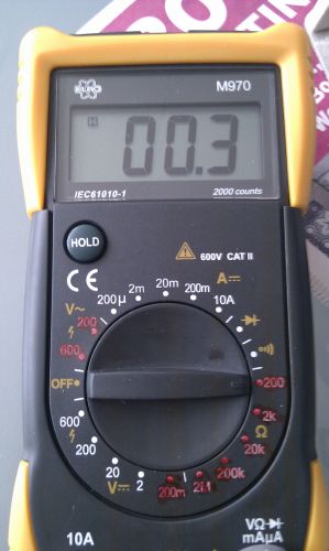

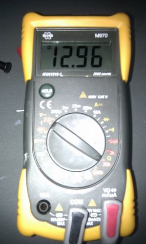

Ik heb de clixcons opnieuw doorgemeten en kreeg bij de 2 zwarte een waarde van 0.3
Bij de 2 witte kreeg ik geen waarde, de multimeter stond op 1 en bleef bij het contact maken op 1 staan.
Ik heb de multimeter op Ohm staan tijdens het meten, dus ik weet niet wat ik fout doe.

Fout doe: Nu niets meer, je eerste meting is niet een echte weerstand meting, je 2de meting wel.
Meet de beide witte nog eens door op stand 20K, bij voorkeur zonder dat er draden op zitten.
De beide zwarten zijn goed.
1 van de witte is defect. Wat zijn de nummers die op deze witte onderdelen staan?

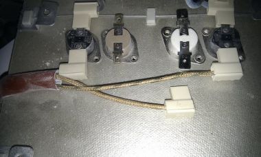

De lichtbruine geeft een waarde van 12.96
Hier staat op "type 279"
De witte blijft de waarde geven van 1
Hier staat op "NGT#08"
HarryO
De licht bruine zal veranderen naar een lagere waarde als je hem warm maakt met een haardroger. Deze werkt dan goed.
De witte had 0 moeten zijn en is defect.
Dit is een maximaal beveiliging van 260 graden en is actief geworden omdat de luchtstroom niet voldoende is geweest door stof ophoping of uitval van de ventilator.
De redenen van de popnagels is dat Whirlpool deze uit veiligheid als één unit levert.
Je bent natuurlijk geheel vrij om deze uit te boren en er een andere in te zetten.
Tinuspunama
Hoi Harry,
Bedankt voor je antwoord :bedankt: . ik heb de clixon uitgeboort en ga een nieuwe plaatsen.
