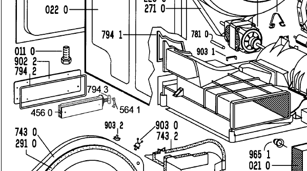

De manual gedownload om het verwarmingselement te lokaliseren om door te meten, maar ik kan geen wijs worden uit de plek waar het element zit .
Graag een aanwijzing waar ik dat element kan vinden en hoe ik daar het beste bij kan komen. Uitleg hoe door te meten staat om ander topic. Bij het doormeten toch stroom van het apparaat af?

Zoals ik het bekijk zit hij (nr 456) vanaf de achterzijde gezien rechtsonder achter inspectieluikje 794.
Wellicht moet je eerst de achterwand 024 loshalen.
Bij dit soort werkzaamheden altijd de spanning van het apparaat af. Doormeten doe je ook spanningsloos.

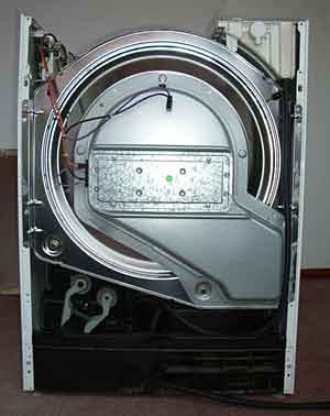

Op de foto precies in het midden met de groene stip.
Rubyjane
Ik heb het verwarmingselement ontdekt :lol:

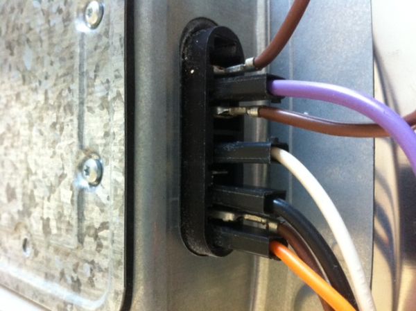

Nou moet ik de boel doormeten, hoe moet ik dit doen? Ik heb wel in andere topic overzicht gezien maar uitgaande van bijgevoegde foto: wat moet ik doormeten?
