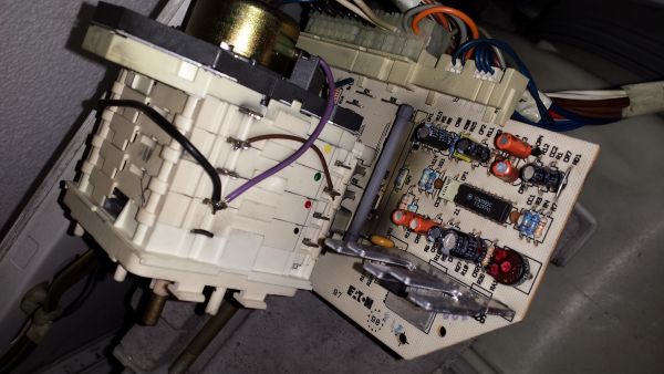

Electronica printplaat zit op zn kop boven de programmaknop. Kan dus helaas niet zien of er bepaalde onderdelen doorgebrand of stuk zijn. De soldeercontacten aan de bovenkant van de printplaat lijkt niets mis mee. Lijkt er op alsof ik deze print niet makkelijk los kan maken voor inspectie

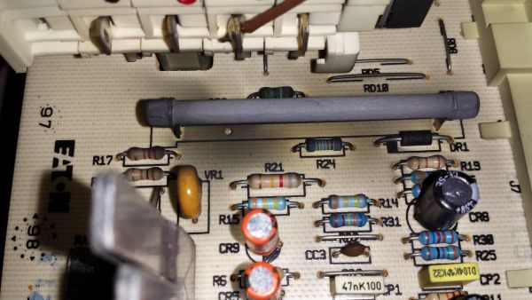

Toch de electronica met de programmaknop losgekregen. 1 buisje op de print heeft wat zwarte aanslag eromheen. Zou het kunnen dat deze is doorgebrand? Zo ja, wat is het? Het lijkt op een gecoate zekering? Met een multimeter zie ik in ieder geval dat beide contactpunten NIET met elkaar in verbinding staan (dus als het een zekering is, dan is deze stuk)

Vandaag nog wat verder getest. Het dikke grijze buisje blijkt een weerstand te zijn van 5.5K en geen zekering. deze lijkt dan dus ook niet kapot te zijn.
Terug bij af...

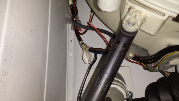

Weer wat meer te weten gekomen... Na het verwijderen van de motor om de koolstofborstels te controleren viel mij op dat er onder de trommel 1 dikke stugge oranje kabel DOORGEKNIPT was. Ik kan er niet goed bij, omdat het aan de voorkant van de trommel is maar het lijkt er op dat deze van de temperatuurdraaischijf naar het verwarmingselement gaat.
De kabel heeft genoeg speling en de breuk is te clean om slijtage te zijn. Geen idee hoe dit mogelijk is, maar dat zou betekenen dat al die tijd het verwarmingselement niet gewerkt heeft?? Kan ik deze gewoon met een kroonsteentje verbinden, of is er een denkbare reden dat de vorige eigenaar (?) deze door heeft geknipt.

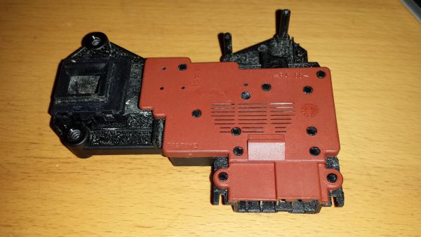

Verder heb ik het deur relais er uit gehaald. Het is een 3-pins 220V relais van het merk Rold. Er rammelt iets kleins in de relais en hoe ik hem ook houd (open, dicht) er loopt geen verbinding tussen de 3 pins (alle combinaties geprobeerd). Hoe test ik dit relais? En nog beter, hoe omzeil ik hem tijdelijk zodat de wasmachine denkt dat de deur dicht is?

Het kan goed het deurcontact zijn. Ik heb eerder bij die van mij 2 contactpunten doorverbonden zodat de wasmachine weer normaal startte, wel niet vergeten de deur dicht te doen. Zeker met kinderen is het een gevaarlijke situatie omdat je vervolgens ook bij een draaiende wasmachine de deur kunt openen.
Later heb ik het contact weer vervangen door een ander exemplaar. Volgens mij hoef je enkel de 2 schroefjes los te draaien van het deurcontact en kun je hem van bovenaf/binnenuit verwijderen. Welke contacten het zijn kan ik zo niet meer zeggen, maar ik geloof dat ik het contact destijds opengemaakt heb om het uit te zoeken.
