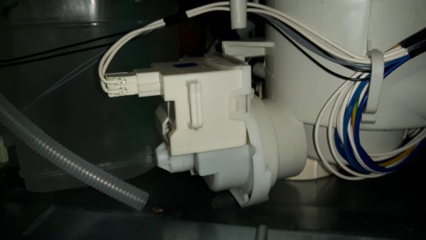

Het is toch dit ding? Deze zit direct achter de plint, linksvoor. Gaat er heel simpel af met een bajonetsluiting.
MBlom
Nog eens goed gekeken en volgens mij is de pomp linksvoor de afvoerpomp (die gewoon correct werkt). Hiervandaan gaat een vrij dunne geribbelde witte slang naar de achterzijde van de machine en ongetwijfeld naar de afvoer.
Aan de rechter zijkant van de verzamelbak gaat een dikke slang naar achter, waar de circulatiepomp zich bevindt (volgens mij). Deze sluit aan de perszijde aan op de onderkant van de machine in het midden.
Om hier bij te komen zal hij eruit moeten vrees ik. Klusje voor in het weekend. En dan kijken of er gewoon iets in zit of dat er inderdaad iets stuk is.
