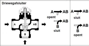

Kan iemand mij (schematisch) laten zien hoe een CV 3-wegklep werkt?
Ik moet weten hoe de waterstromen lopen bij stand 1 en stand 2.
Ik ga namelijk naast de CV een andere warmtebron gebruiken; de open haard.
Daarachter ga ik een klein plat radiatortje plaatsen, met een warmtevoeler (40 graden + = open) en een eigen pomp.
Ik weet niet of de 3 wegklep (in ruste) de circulatie blokkeerd.
Als dat gebeurt .. :oops: .. BOEM !!
Mobel
Een 3 wegklep heeft een Poort die altijd open is ,de AB-poort , afhankelijk van de sturing wordt de AB -verbonden met A of B. , hangt een beetje ook van wat voor servomotor erop gemonteerd wordt .

Mobel; dank je wel. DAT is nogeens een duidelijke tekening!!

Als ik de tekening van Mobel bekijk gaat dat zo niet werken;
er is OF
van A naar AB doorstroom
OF
van B naar AB
In beide gevallen staat er 1 dicht. En aangezien comfort (sanitair) voorrang heeft zal de klep (denk ik) altijd dicht staan voor CV (in ruste).
Dan heb ik daar een by-pass nodig die weer NIET werkt als de CV werkt....
