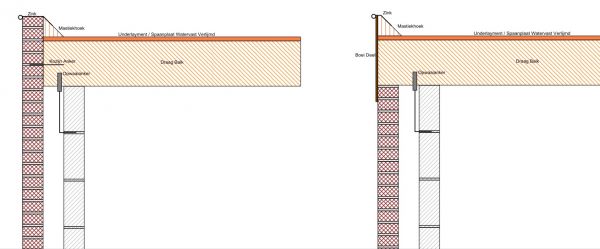

Ik zit met een bouw voor een platdak.
Ik kan voor 2 optie's gaan,
optie 1, geen boeidelen en dus minder onderhoud.
optie 2, met boeidelen.
Ik heb een tekening bijgevoegd met mijn idee.
Is het een probleem als de draagbalk voor het dak, tegen de buitenmuur aan komt,(ivm uitzetting en scheurvorming in de gevel tot gevolg) ?
Het idee bevalt mij wel namelijk om geen boei delen te hebben, en de muur te ankeren aan de balken, aangezien deze muur van 4 meter lang, een bijna vrijstaande muur is van 3 meter hoog.(heeft maar 1 hoek)
(aanbouw wordt een U vorm die vrij komt te staan van het huis)
En is het dan nog nodig om opwaai ankers te gebruiken als ik de muur koppel aan de balken met hulp van kozijn ankers ?
Alvast bedankt voor het meedenken.
Hout zet niet uit in de lengterichting. Maar het is wel gebruikelijk om de balk los te houden van de buitenmuur, bv. in verband met vocht. Het anker naar het buitenspouwblad laat je weg.
Komt er isolatie in/op? Let er dan op dat de isolatie van spouw en dak doorloopt om koudebruggen te voorkomen.

Waarom wordt het buitenblad niet verankert ?
In mijn situatie is het dus een vrij staande muur die maar aan 1kant een hoek verbinding heeft.
Vandaar mijn idee om het buitenblad ook te ankeren aan de boven zijde aan de balken.
Ik kan de balken bijvoorbeeld 5 cm vrij houden en dan alsnog een kozijn anker in draaien in de kopse kant.

Het buitenblad hoort met spouwankers aan het binnenblad verankerd te zitten.

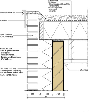

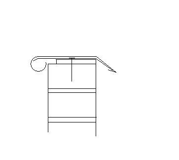

De beste dakrand afwerking is een zinken deklijst.
Voor de bevestiging van je dakbedekking en de klangen van de deklijst moet je een strook muliplex op de stenen plaatsen. Die strook is 18 mm of dikker en dan is de vraag of de kraal van de deklijst dat gaat afdekken.
Mocht je voor een boeideel kiezen, wat gewoon een nette afwerking is, moet je voor ventilatie van het boeideel zorgen.
Kies je voor een daktrim is die strook multiplex ook noodzakelijk.

Ik zou op het buitenblad een dunnere multiplex plaat van ongeveer 12mm kunnen vastzetten met slagpluggen.
Hierop kan ik dan de EPDM op vast lijmen.
Ook de klingen kan ik er op vast zetten.
Dit eventueel met pluggen door de multiplex plaat heen schroeven in het buitenblad.
Ziet hier iemand problemen in ?

Leg die multiplexstrook iets terug, deze zal je niet te zien krijgen als je van de straat omhoog kijkt. :wink:
