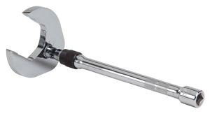

Ik heb mijn keukenmengkraan die op een rvs spoelbak zit vervangen. Nu doet het volgende probleem (lees uitdaging) zich voor. De kraan zit op een heel lastig bereikbare plek om hem in mijn keukenkastje goed vast te draaien. Met een steeksleutel of baco kom ik er niet goed bij. Dit komt doordat ik een 1,5 spoelbak heb met de kraan tussen de bakken. Als ik nu de uitloop van de kraan draai, dan draait de hele kraan mee.
Wat voor sleutel of ander stuk gereedschap zou ik het beste kunnen gebruiken? Wie heeft een goede tip?
Henk253
Zit er een moer dan moet je een pijpsleutel 13mm gebruiken

Maar inderdaad een pijpsleuteltje is de oplossing
Lisa75
Ok, bedankt. Ik zal dan wel weer de flexibele slangen moeten los maken en dan die slangen door de pijpsleutel doorhalen om bij de moer te komen. (die echt veel groter is dan 13 mm, maar dat ter zijde).
Ik ga op zoek naar (iemand met) een pijpsleutel. Bedankt voor de foto!
Rola
Heeft u soms het type kraan die je vast zet met een grote moer die om de buitenzijde van de kraan zit?
Frank
Ik denk dat je zo'n sleutel nodig hebt.
Crowfoot wrench of kraaienpootsleutel.
Wat je ook kan proberen is op je rug in het keuekenkastje gaan liggen en met een waterpomptang de moer zien te klemmen.
Draai de kraan eerst eerst een stukje linksom, klem de moer vast en laat een ander dan de kraan van bovenaf vastdraaien.

Ja, precies.
Die kraaienpootsleutel (echt nooit van gehoord of gezien) lijkt me een goede optie. De kraan van bovenaf vastdraaien wordt spannend, omdat als ie om zijn as moet draaien de uitloopt niet voorbij de achterwand komt, tenzij ik alleen het onderste deel vaster hoef te draaien.

Je hoeft de kraan waarschinlijk maar een klein stukje te draaien om hem vast tekrijgen.
Eerst de moer zo ver als mogelijk met de hand vastzetten en dan vastpakken met een waterpomptang en dan het bovendeel een kwartslag of zo geven.
