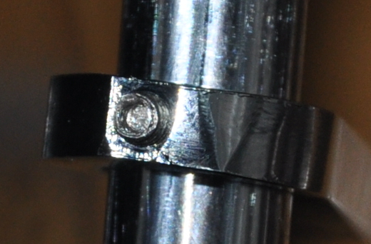

Ik heb vandaag forward controls op mijn moto gemonteerd, en daar blijft nog 1 detail open: het vastschroeven van een hulpstukje om het remlicht aan te sturen.
In de materiaallijst staat volgende aanduiding: "ROD M3 x 5 (Allenhead)". Ik ga er van uit dat 5 de lengte in mm is, en M3 de dikte van de schroef, maar heb geen idee welke sleutel ik hiervoor nodig heb. De aanduiding Allenhead opzoeken op internet geeft verschillende resultaten...
In gok op inbus, maar vind de juiste maat niet in mijn doosje. 1,5 is te klein, 2 is te groot. Ook mijn kleinste Torx lijkt net te groot. Een inbus van 1,75, bestaat dat? Ik wil morgen eens gaan kijken in de winkel, maar heb geen zin om alle kleine dingen te kopen :)
In bijlage 2 foto's, maar ik krijg ze jammer genoeg niet scherper... Hopelijk ziet iemand het!

Even proberen inzoomen...
Poster
zie hier
Misschien de meest passende inbussleutel er zachtjes intikken, m3 is normaal sleutel 2,5
Het zal een engelse maat zijn.
Anders een grotere maat op een slijpsteen/machine pas slijpen.
Moet lukken.

Engelse maat inbus.....moet je net in huis hebben
anders zoek je je het ongans naar die maat.
Inbus zijn dan in inch (3/16 bv)

Het zullen waarschijnlijk 1/8 boutjes zijn.
DubbleEagle
Ok, bedankt! Morgen eens gaan kijken voor de kleinere engelse inbus-bits. Ik onthoud: 3/16 en 1/8 :)
Frank
1/16 = 1.58 mm die zal het wel zijn.
