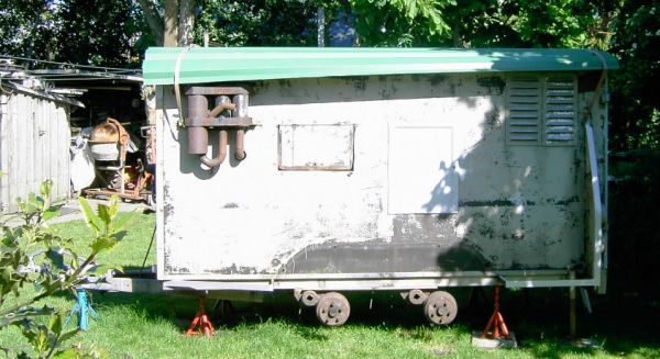

Ik ben toe aan een nieuwe schuurmachine en zit te denken aan één met oscillerende met excentrische beweging
het gaat voornamelijk om grote oppervlakten en ik wil liever niet weer een normale vlakschuurmachine i.v.m. trillingen.
Is dat dan een goeie keus of kleven er nadelen aan?
Voor grote oppervlaktes vind ik die dingen niet zo geschikt, bij veel machines moet je erg oppassen met het opzetten en afhalen van de machine van het oppervlak.
Grote opp. doe ik altijd met een vlakschuurmachine, het is meestal een kwestie van de kwaliteit van het schuurpapier dat het verschil maakt bij een vlakschuurmachine.
Boertje125
Wat voor soort materiaal ga je schuren ?
moet er normaal gesproken veel af of is het alleen even glad maken
Henk E
Eigenlijk wel voor alle later voorkomende werkzaamheden maar in dit geval gaat het om een oude verflaag glad te krijgen
ik vermoed dat het een industrieverf is van 1 of 2 componenten
want het is zo taai als de pest met veel lopers en andere onevenheden
het zit op betonplex wat ik nu weer mooi vlak wil krijgen en opnieuw in de verf wil zetten

Dan zou ik een bandschuurmachine aankopen

Ga je het ook weer schilderen of is het puur om die lelijke laag weg te halen? Anders haal je er misschien te veel af...
Henk E
IK heb het er inmiddels al af gekregen met een superdisk
maar de ene kant (1e) had ik wel veel beschadigingen in de plaat om dat ik te lang op één plaats bleef zitten
met als gevolg dat de buitenkant meteen weggevreten werd,
de andere kant heb ik wat voorzichtiger gedaan en dat was beter, de beschadigingen heb ik na de grondverf weggewerkt met plamuur en daarna nogmaals een grondlaag
tot slot de laklaag, je ziet er nu niks meer van.
