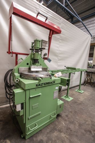

Millew
Pirke schreef:
Oeps...ik zie nu dat ik zelf niet goed gelezen heb. Sorry Tiho.
Je wilt Rond 70 mm massief zagen.....maar dat red je niet op een cirkelzaag. Correct.
Met een cirkelzaag lukt dat ook wel, maar dan kom je op zoiets uit:

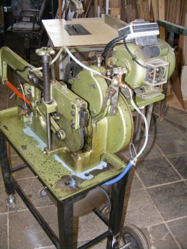

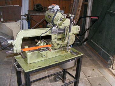

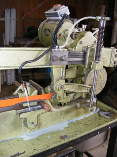

Heb even geduurd maar hij is nu klaar.
Het is dus een beugelzaag geworden (een oudje) was een opknapper.
Onderhanden genomen; automatische afslag werkend gemaakt, diverse spelingen verholpen, koeling op gemaakt, en nog wat kleine dingen.
De werking is nu geweldig, zaagt als een trein.
Vooral met erg dik ijzer (was ook de hoofdzaak) is het een lust om iets te zagen zonder moe te worden.
Al met al ik ben er zeer content mee.
Een paar foto,s
Tiho
Ziet er netjes uit. Hopen dat je er veel plezier van hebt.
( maar ligt er nu geen hout op? )
Jaap_kr
Nee hoor, het is een stukje schuin afgezaagd, roestig, rond ijzer. :D
