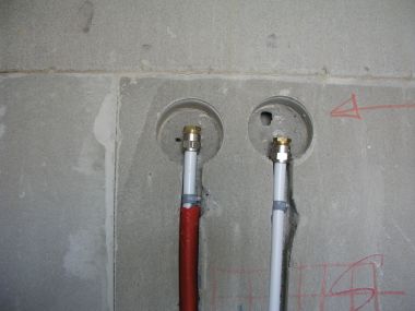

Welke koppelingen zijn dit - NL koppelingen, met een vsh kap
Conradus
Boudewijn 033
Ik gok op NL koppelingen, met een vsh kap.
groeten b
Xr8
Die gok lijkt me juist. De koppelingen lijken op die van Uponor. Waarschijnlijk heb je dan ook dit systeem in de woning liggen.
Succes.
Conradus
Kun je deze hergebruiken?
Boudewijn 033
Nee kan je niet hergebruiken, al zou je ze los krijgen van je slang, zou ik het je niet aanraden, de koppelingen kosten weinig, en de gevolg schade kan groot zijn, bij een lekkende koppeling.
groeten b
Tiho
Alle perskoppelingen werken zo dat de tule van de koppelling ook ingedrukt wordt met de persing.
Dit is zelfs een controlemiddel als je een eigen koppelingen op en vreemde maar dezelfde binnenmaat slang perst in de hydrauliek.
Als bv boor 8 er eerst er in past, doet hij dat later niet.
Niet doen dus.
Boudewijn 033
een NL koppeling is alleen geen perskoppeling, maar een klem koppeling.
groeten b
Tiho
Zelfde vlieger mi. Ook knelkoppelingen drukken in.
Boudewijn 033
Pfff er is een wezelijk verschil tussen een pers koppeling en een klem koppeling, maar daar gaat deze topic niet over.
groeten b
Xr8
Overeenkomst is in ieder geval dat je ze beide maar eenmaal kunt gebruiken.
Ingmar89
Zeker kun je deze wel hergebruiken!
Je kunt ze alleen niet meer van de slang af halen.
Als je er nu een muurplaat op zet in plaats van deze dop, dan werkt dat prima.
Ik zou echter geen knel muurplaat in de muur willen hebben.
Kortste klap is dus gewoon een bijpassende pers muurplaat te nemen.
De leidingen lijken echter niet extreem lang, dus ik hoop dat ze niet te kort zijn.
