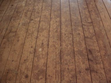

Welke houtsoort is dit?
Dicky

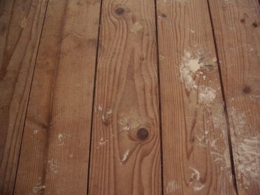

Vloerbekleding verwijderd en daar zit deze houten vloer onder.
Wat is dit voor hout?
Frank
Grenen volgens mij.
Tealon
Klopt grenen.
Dicky
Ah mooi.....
Dit hout ligt rechtstreeks op de draagbalken op de begane grond met daaronder de kruipruimte.
Kan ik deze vloer gewoon afwerken (schuren,olien)als gebruiksvloer?Of heb ik isolatie of zo nodig of is dat overbodig?
En de naden tussen de planken kunnen die gevuld?
De vloer ligt er al heel lang in,vanaf 1960 geloof ik.
MvanV
Ja dat kan. Al zou ik grenen eerder beitsen dan oliën, dat is mooier. Het ziet er anders grauwig uit, de kleur is niet zo mooi als bij duur hout.Maar ik zou toch isoleren, scheelt gewooon veel stoken en is meer comfort.
Er zijn meer methodes. Ideaal is onder de vloer hangen.
Maar je kan ook piepschuim schelpen op de bodem storten. Dat laatste is fijn als je er niet echt makkelijk bij kan, je hebt er maar weinig gat voor nodig.
Dicky
Dank jullie wel.

Heb genoeg grenen vloeren gezien die er prima uitzien met wasolie. Verder kan je de vloer misschien aan de onderkant makkelijk isoleren?
Volgens mij zijn het gewone vuren vloerplanken.
Het is zacht hout dat snel beschadigt en eigenlijk niet erg geschikt als gebruiksvloer, grenen is wat harder.
Is niet zacht....ze zeggen dat je bij vuren als je met de nagel van je vinger in het hout drukt je de afduk in het hout blijft zien dat lukt mij bij dit hout niet,is behoorlijk hard dus.
MvanV
Hou ouder het hout hoe harder het wordt. Het vocht droogt er uit.
