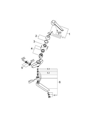

Ik zou graag willen weten welk type mengkraan (wandmontage, merk Grohe) dit is:
De kraan lekt niet constant, maar aan de kalkafzetting onder de hendel gezien verwacht ik dat de cartouche niet goed sluit? Zijn er mensen die me het exacte type kunnen vertellen of die dit varkentje eerder gewassen hebben?

Weet je wel zeker dat dit een grohe is staat dat op de kraan
Want staat niet er tussen de oudjes.
88jan88
Het is zeker weten een grohe mengkraan. Iemand enig idee?
Kanterz
Dit is een zogenaamde "elleboog-kraan" die bedien je dmv je elleboog tegen de hendel te duwen.
wordt veelal toegepast in ziekenhuizen en verzorgingstehuizen.
als ik me niet vergis kan de hendel eraf door de inbus die aan de achterzijde zit los te draaien, onder de hendel vindt je meteen al de cartouche.
het kan ook zijn dat je cartouche wat los zit, deze zit met 2 kruis schroeven vast, probeer maar eens aan te draaien. zou zo maar kunnen dat ie het dan nog een jaar doet zonder te lekken.
ik meen dat dit de oude Euroeco serie is of de voorloper ervan.
zal morgen het bestelnummer eens opzoeken als ik mijn grohe boek erbij heb!
Lijkt inderdaad op de euroeco, en dan met een extra aangepaste hendel.
Type nr 33379 000

Super! Neem aan dat de cartouche de boosdoener is dat de kraan geregeld lekt (door een niet goed sluitende klep). Complete cartouche vervangen of trachten te repareren? Heb geen behoefte over 2 maand weer druk te zijn met dezelfde kraan...

Dan nieuwe cartouche erin :p
Hier de onderdelen met de nummers.
Pos.-nr. Prod. description Order-nr. Units per package
1 Hendel 170 mm 46257 000 1
1.1 Bevestigingsset 46241 000 1
2 Stofkap 46242 000 1
3 Drukafhankelijke temperatuurbegrenzer 46308 000 1
4 Cartouche 46048 000 1
5 Aansluitkoppeling 1/2" 45044 000 1
6 Uitloop 13138 000 1
6.1 Laminaar-Straalregelaar 13960 000 1
6.2 O-Ring Ø13,5 x Ø2,75 01285 00M 20
6.3 Aanslagbegrenzer, 5 St. 09740 00M 5
