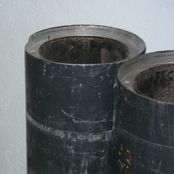

Ik heb een Metaloterm dubbelwandig kanaal in huis en wil die iets omleggen waardoor ik wat spullen nodig heb maar dan moet ik wel het type van mijn kanaal weten en ik hoop dat iemand weet welk type ik heb ?
Het is dus van Metaloterm en het kanaal is inwendig 200 en de sluiting is van het type bionet maar dat zit niet op de zijkant maar op de kopkant dus de kopkanten van de pijpen grijpen in elkaar.
Het is dus geen AT type.
Weet iemand welk type dit is ?

Bedankt maar MF is het niet.
Het kanaal is werkend en ik heb daar geen foto van hoe ze er uit zien maar bij de huidige zitten de bionet lippen aan de zijkant van de pijp maar bij mij op de kop van de pijp.
Ik zie dus geen isolatie zitten want dat is afgedekt door een stalen ring en daar zitten de bionet lippen aan.
Dus als je in de pijp kijkt zie je die lippen zitten.
Ik hoop dat het duidelijk is want ik kan nog geen foto op internet vinden daarvan.

Nee daar staat die niet bij maar na zoeken ben ik toch nog een foto tegen gekomen en doe die hier bij.
Hopelijk weet iemand welk type dit is.

Dit is waarschijnlijk de voorloper van het methalotherm at systeem, waarschijnlijk al meer als 25 jaar oud. soms kom je nog een goudkleurige of rode of blauwe stikker tegen, er zijn meerdere merken die dezelfde soort pijpen hadden.ook het aantal lippen van de barjonet sluiting wil verschillen.in deze dubbelwandige buizen zit een losse isolatie, ook zit deze buis onder en boven en aan binnen en buitenpijp, met een puntlas vast ,waardoor deze buizen niet geschikt zijn voor een gesloten kachel. je moet het dus net treffen om aan z;on buis te komen.

Oeps 25 jaar oud al ?!
Ik ben een rode sticker tegen gekomen met daarop Metaloterm maar verder niets.
Ik weet niet hoeveel bajonet sluitingen er in zitten maar er zit wel losse isolatie in.
Wat die puntlas betreft dacht ik het te hebben gezien maar zeker weten doe ik het niet meer.
Er zit een Dovre 300 houtkachel op aangesloten
Met een type nummer of letters kan ik misschien nog wat zoeken maar zonder dat is het een onbegonnen werk.
Als je nog iets weet of kan vinden stel ik dat zeer op prijs.
Verder wil ik je hartelijk danken voor je uitgebreide informatie !! :prima:

Het beste is om er een buis tussen uit te halen.en dan dat je bij een kachelzaak misschien nog materiaal kan weten te krijgen.er worden immers regelmatig oude dubbelwandige buizen vervangen door nieuwe.meestal wordt dit helaas weggegooid.het aantal lipjes hangt af van de leedtijd van de pijp. de meest gebruikte pijp had volgens mij 13 lipjes.haast alle merken hebben lipjes aan de bovenkant.

Probleem is opgelost.
We hebben de aanpassing gemaakt met een enkelwandige pijp en dat is goedgekeurd.
