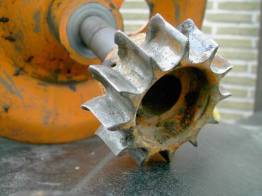

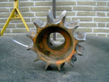

Weet iemand welk merk betonmolen dit is?
ik ben op zoek naar het kleine tandwiel van deze machine maar ik weet het merk niet eens, en dat is dan een beetje moeilijk zoeken.
De oude is zo goed als versleten en moet vervangen worden of ik moet alle tanden oplassen / beslijpen, hangt een beetje van de prijs af wat ik ga doen.

Er zijn meerdere merken met verschillende types waarvan de tandwielen niet 1 op 1 te vervangen zijn.

Bedankt Jan maar daar had ik al even gekeken,er staan genoeg betonmolens op maar om dat ik het merk niet weet is het een beetje moeilijk zoeken
en daar komt nog bij dat deze zo oud is als de nacht (net zo als alles hier incl. my)
vaak zijn er dan helemaal geen onderdelen meer bij te krijgen, dus het zal wel 12 tanden oplassen worden.

Het is dan wel een doe het zelf forum maar dat is nogal een klus hoor, oplassen en afslijpen. Nu mikt bij een betonmolen niet zo nauw dan zeg bijv. met een versnellingsbak, maar toch.
Er zijn bedrijven gespecialiseerd in (agrarische) aandrijftechniek die daar volgens mij de goede apparatuur voor hebben, wellicht kunnen die het voor een leuke prijs doen.

Ik denk dat dit wel gaat lukken het zijn er maar 12 tanden die ik moet doen,
er zit nog een randje aan de achterkant en zo kan ik zien wat het eerst was,
en ik heb er nog wel speciale laselektroden voor, maar ik dacht als je ergens een ander tandwiel kon krijgen voor een paar centen dan ga ik niet lassen.
Als ik er aan toe ben ga ik er eens mee aan de slag.
