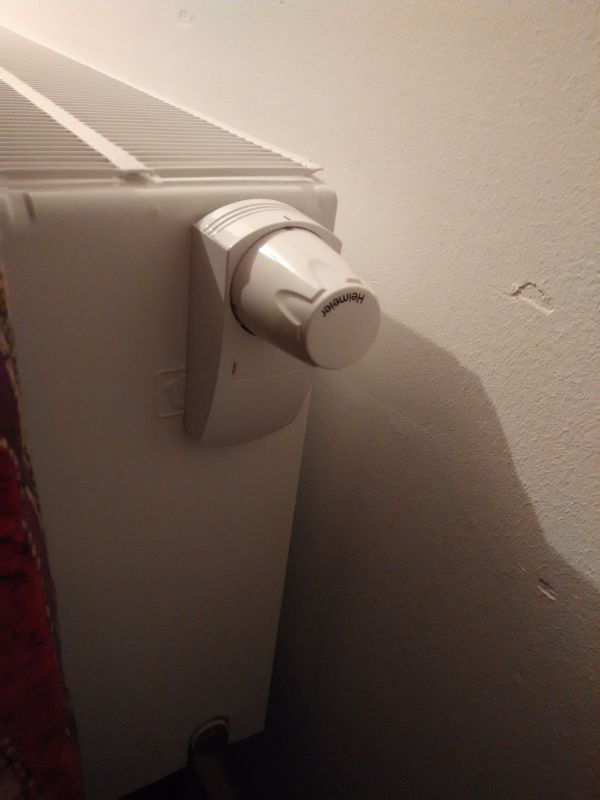

Goedenavond allemaal,
Ik wil knoppen gaan monteren op radiatoren die de vorige eigenaar van het huis heeft geïnstalleerd.
Deze radiatoren zijn van het type met een onderaansluiting. Ik heb begrepen dat ik voor het monteren van een knop ook een insert nodig heb en dat deze insert merkgebonden zijn.
Ik heb echter geen idee van welk merk de radiatoren zijn.
Kunnen jullie het aan de hand van het logo herkennen?

Plaats eens een foto van de huidige knop.

Merk : Thermrad.
Leverancier was altijd de Vegro ( tegenwoordig Solar Nederland )

Duhh...! Dat ik daar zelf niet aan gedacht heb! :oops:
Er zitten Heimeier knoppen op:

Moet ik nu Heimeier of Thermrad inserts installeren?

Haal de huidige knop er eens af, en dan nog een foto.
Grote kans dat je alleen een knop nodig hebt, en er al een thermostatische insert inzit.

Ik begrijp je vraag niet helemaal meer, ga je alleen de knoppen monteren ? en zitten de inserts er in ?
Of heb je beide niet. Je schrijft : ik wil knoppen monteren.
Voor een Heimeier knop heb de onderstaande nodig :
Omschrijving HEIM TRAPL INSERT S8 TBV 918-
Middellange omschrijving Heimeier traploos instelbare insert Thermrad S8 t.b.v. 918-serie.
Deze passen op een Thermrad S-8.
Maar heb je ook 8 aansluitingen ?
( midden onder, rechtsonder, rechtszijkant, linkszijkant = 4x2=8 aansluitingen )
Vroeger had je namelijk ook de T6 met 6 aansluitingen. Hier waren weer andere inserts voor.
Op zich maakt het niet uit wat de aansluiting is M30

Ik heb in 1 ruimte 3 radiatoren zonder knoppen en naar ik aanneem ook zonder inserts, er zitten slechts ontluchters en/of blindstoppen op.
Deze drie radiatoren wil ik voorzien van (thermostatische) knoppen. Daar heb ik inserts voor nodig. Toch...?
(De foto's zijn van andere radiatoren in andere ruimtes, die radiatoren zijn wél voorzien van knoppen.)

Dank voor de uitleg! Deze radioteren hebben inderdaad 8 aansluitingen.
Het lijkt er dus op dat ik Thermrad S-8 radiatoren heb en dat ik daarvoor dus inserts en knoppen moet kopen?
