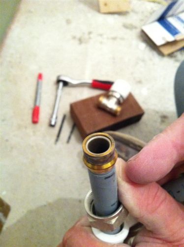

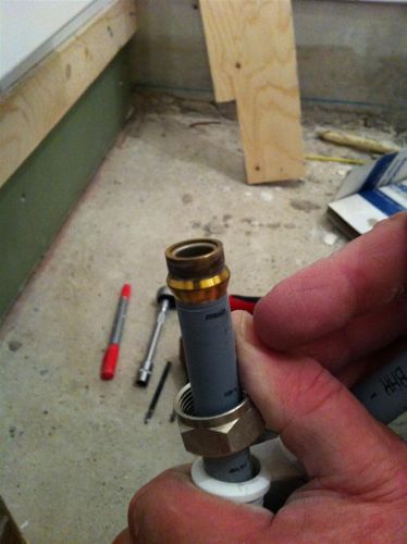

Welk kunststofslangsysteem is dit?
Weet iemand welk kunststofverwarmingsslang systeem dit is?
Kan ik het zelf verlengen of inkorten of is er apparatuur voor nodig?
Tekst op slang voorzover leesbaar:
Terrain sdp bao oxygen barrier
Pb - pb/evoh/pb
15 * 1,7
clase 1,2,4,5/10 bar
Opaco une en iso 21003
Alvast bedankt
Ruud
Dat lijkt mij het SDP leidingsysteem van Arnomij. Deze kun je zonder speciaal gereedschap inkorten, verlengen etc. Werkt met insteekkoppelingen. De afstand tussen de streepjes is de insteekdiepte in de koppeling. Ik heb dit thuis ook gebruikt met slang die universeel is voor water en CV leidingen. De CV-aansluitkoppeling van je foto heb ik zelf nog niet gebruikt dus kan ik niks over zeggen.
Als het inderdaad polybuteenbuis is van o.a. genoemd merk, dan zou de koppeling ook een insteekhuls moeten zijn. Bij Arnomij kan ik deze koppelingen echter niet vinden. Weet iemand hoe die koppelingen heten of wat voor merk het is.
