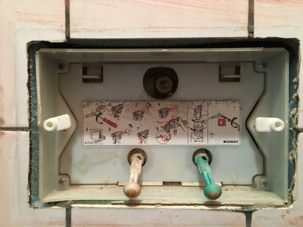

Welk Geberit inbouwreservoir heb ik (2004)?
Grunt
Ik ben bezig met een renovatie van de wc en wil graag de toiletpot vervangen door een modernen design exemplaar. Er zit / zat al een Geberit inbouwreservoir in (2004) die blijft zitten.
Kan iemand aan de hand van de foto identificeren welk model reservoir? Hebben potten eigenlijk standaard aansluitingen qua maatgeving, of verschilt dat per merk (draadstangen, afvoer, watertoevoer)?
Je kunt hier zo elk wand toilet op plaatsen.
Mist de afstand van de draadeindes het zelfde zijn.
Tegenwoordig is dat bijna allemaal 18 cm uit elkaar.
De rest is allemaal standaard hetzelfde.
