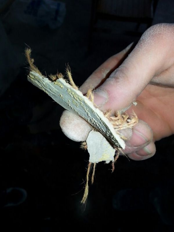

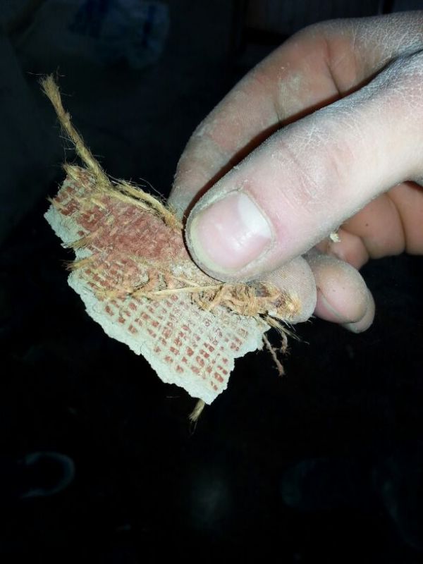

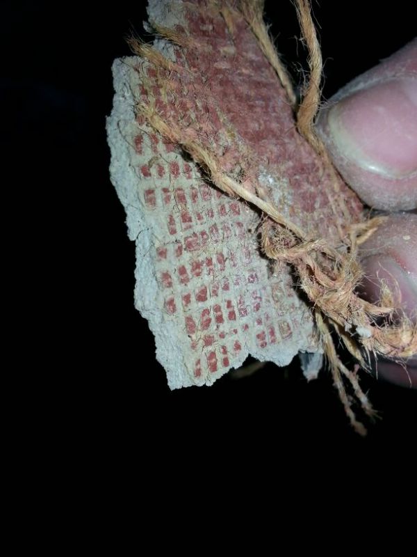

Weet iemand of dit asbest kan zijn?
Biancablom
Deze ondervloer zat onder parket en nog een andere dunne houten vloer. Herkend iemand dit als asbest?
Waldy
Specialist Zonwering
Ik vermoed dat het linoleum is.
Daar zit voor zover ik weet geen asbest in (gebeurt echter wel dat de laag daar onder wel asbest bevat, als er een laag onder zit)
Je kan altijd een monster even laten onderzoeken. Kost een paar tientjes en je weet het dan zeker.
