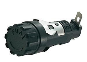

Kees
Stekkerblok (verdeeldoos), eentje die je open kunt schroeven (bijv. een van aluminium). Daarin netjes een zekeringhouder voor glaszekering 5 x 20 mm inbouwen. Met afschroefbare kap dus. Zie afbeelding.
Zekering F6A (flink = snel) gebruiken. Werkt prima. Heb ik al jaren zo. Werkt bij mij zelfs zonder problemen met trage zekering (T6A). Bij kortsluiting gaat alleen het glaszekeringetje eruit, niet het 16 exemplaar in de zekeringkast.
Alleen opletten dat je op dat stekkerblok geen zware verbruikers aansluit. Overkomt me wel eens, föhn erin of zo, dan gaat de zekering eruit...
Kun je alleen doen als je echt weet waar je aan begint, vakkundig solderen en isoleren is niet iets wat iedereen beheerst. :wink:
Ik heb hier ook nog een stekkerblok liggen waar zo'n zekeringhouder al ingebouwd was, maar ik zag die nu niet meer bij de leverbare exemplaren.
