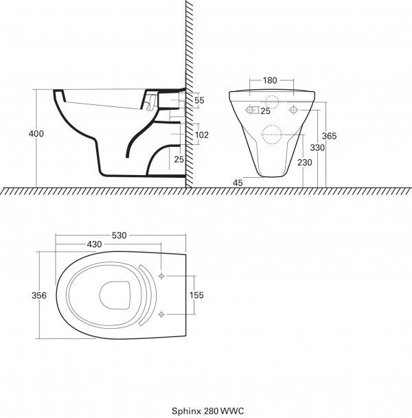

Ik zit met nogal een vervelend probleem. In december ben ik verhuisd. De vorige eigenaar heeft een Sphinx 300 (wandcloset 22) laten ophangen. Deze verstopt echter geregeld bij 'nummertje 2'. Ik heb er een loodgieter naar laten kijken, die riep eerst "je gebruikt te veel wc papier" en was binnen 2 minuten alweer weg. Twee maanden later heb ik van 't zelfde bedrijf iemand laten komen, en die zei "onzin van dat wc papier, je wc pot is te klein, je moet een nieuwe". Ik heb een offerte laten maken en voila, ze hadden alleen een Villeroy en Boch met een grotere 'uitlaat' en dat moest dik 400euro gaan kosten incl montage.
Ik vond zelf ook dat de doorlaat van 't toilet nauw is, mijn eigen hand past nauwelijks door 't gat (bij 't ontstoppen) en ook mijn ouders hadden die mening. Echter zoek ik nu op internet naar specificaties van de huidige pot, en die heeft gewoon een diameter van 102mm! Ik had zelf 90 verwacht o.i.d.
De grap is; sinds eind februari hebben we eigenlijk nauwelijks last meer gehad van verstoppingen. Wel twee keer dat hij na 1 spoelbeurt bleef liggen, maar dan opnieuw doorspoelen en de boel is weer weg. Ik had mijn VVE gevraagd om een indicatie te schrijven voor camera onderzoek, maar de loodgieter vond dit niet nodig aangezien hij "zéker wist" dat het aan de pot lag, en niet aan (een verstopping in...) de standleiding. Wat ik dan weer niet snap is hoe het dan komt dat we niet áltijd verstoppingen hebben, maar alleen: soms wel, soms niet, weer vaker wel, weer niet.
Anyway. Ik wil graag van dit gedoe af zijn, want ik ben nu al 220euro verder en er is nog niets opgelost. Het geld is niet erg ruim op het moment, dus ik wil graag een juiste keuze maken.
Mijn pa is handig en kan zelf ook een nieuw toilet ophangen. Ik ben dus vandaag 3uur online aan het zoeken geweest naar een toilet met een "grotere doorlaat". Echter staan op weinig websites de diameter vermeld.
Weet iemand welk merk en/of type wandcloset een grotere diameter heeft dan 102mm? Ik heb ze namelijk zelf nog niet gevonden. Verder heb ik het idee dat ons toilet een soort van haakse hoek (90 graden) heeft. Ik weet niet of dat standaard is en of er ook toilets zijn met meer flauwere hoeken / bochten zodat de boel makkelijker wegloopt?
Verder zijn er nog ideeën en suggesties over wat ik anders kan doen (dan 't ophangen van een andere pot) welkom!
