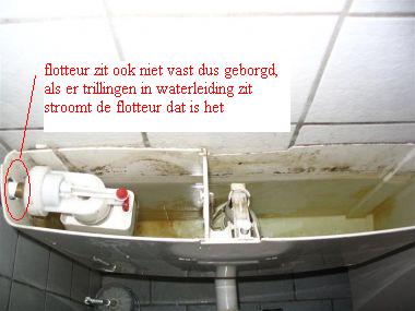

Enkele keren per dag begint de wc kraan spontaan te 'bruisen' . Dit duurt dan ongeveer een (lange) seconde en dan is het weer afgelopen. Ik kan er niet achter komen wat dit kan zijn. Is het overdruk? en kan ik hier iets aan doen? Alvst bedankt voor de antwoorden.

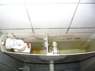

Dat is niet de oorzaak; de oorzaak waarschijnlijk is zoals Sjaakie noemt, die lekkage. Het kan ook zijn dat het niveau te hoog is en daardoor via de overstort iets weglekt. Kan je een foto van het interieur (met water) plaatsen?

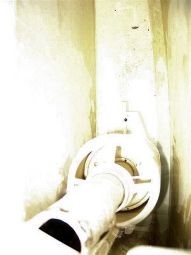

Ik heb inmiddels de rubberring vervangen, maar ook dat is geen oplossing. Dus de enige oplossing is een nieuwe spoelbak?

De ring die de afdichting moet verzorgen tussen stortbak, afvoer, en wc pot. Drukt dus tegen de opening van de stortbak aan.

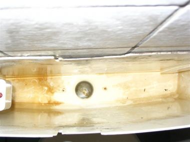

Het waterniveau iets lager afstellen, misschien dat via de overstort een beetje weglekte.
Edske
Dat heb ik al op diverse standen gehad. laag én hoog. Mocht niet baten dus.
Henk253
Edske
Ik heb hem expres niet gebord, want hij was zeer gevoelig voor trillingen ed. Maar als ik het kraantje uit heb, lekt ie nog steeds van onderen in de pot, dus dit lijkt me niet het probleem. Maar toch scherp opgemerkt.

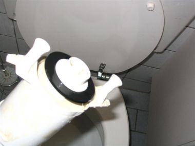

Die zwarte rubber onderin: ook al vervangen?
Edske
  • #19
Ja, is al vervangen vandaag, en je raadt de uitkomst al...

Zoeken we verder, het is een wisa reservoir 500 met een driehoekigge druk knop de deksel loopt van boven totonder langs de voor kant.
heb je ook geprobeerd kraan dicht en deksel er af als hij dan ook loopt
is dat wel zo vervang uitstroommechanisme dat is dat ding met onder aan die rubber, is nog te verkrijgen +/-€20,- maar is goed kopere dan andere bak, deze reservoir is ook niet diep en anderen zit je zo op 10-12 cm.
mocht hij pas gaan lekken als de deksel er weer word opgezet dan gaat door spanning deze uitstroom mechanisme scheef trekken.
En kan erger worden als de pot ook nog los zit.
Zo te zien aan de bak is deze aan de linker kant naast op hanging vervormd.
spoelbocht van reservoir zit die ook spannings vrij.
zo nu kan ik even niets meer bedenken, zoals u al zei als kraantje dicht staat lekt hij ook dus flotteur valt af.
