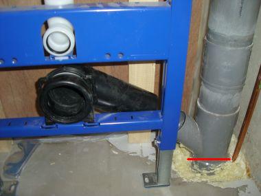

Hoi allen,
ik ben bezig met het verbouwen van een toilet op de begane grond. Er stond altijd een staand toilet met de afvoer in de grond. Ik wil nu een hangend toilet plaatsen en deze aansluiten op de 110 mm standleiding. Wat ik nu heb gedaan is een stuk uit de pvc buis gehaald en hier een y stuk tussen geplaatst, echter heb ik de diameter op 75 mm gehouden. Het hangend toilet heeft een afvoerdiameter van ongeveer 80 mm dus mijn gedachte was dat dit niet zoveel uitmaakte. Nu twijfel ik toch en vraag ik mij dus af wat de kenners ervan vinden en of ik de zooi toch maar weer moet veranderen (= weer een hoop werk). Voor de duidelijkheid maar even wat foto's.
De afvoer van het reservoir is 90 mm.
Met dat T-stuk van 75 mm gaat dat zo niet goed komen.
beter is om de boel te veranderen, en een haaks T-stuk tussen te zetten.
Gebruik dan ook de verloop met rubber ring er in, die bij het reservoir zit, om de 90 in de 110 over te laten gaan.

slopen en opnieuw beginnen. Een vernauwing vraagt niet om problemen maar geeft gegarandeerd verstoppingen.
Het meerwerk nu weegt niet op tegen alle ellende die je de komende jaren krijgt van je huidige aansluiting.

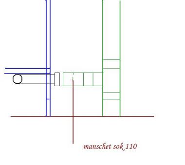

Het t stuk moet vervangen worden door 1 van 110.
Op de T een rubber manschet sok 110 en bij het inbouwreservoir zit nog een halve sok die in de 110 sok past.
Met een verloop hier tussen komt het niet goed.
Dit gaat gegarandeerd verstoppen.
zo hoort het.

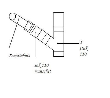

zo te zien allemaal tegelijk er volgt nog een nieuwe tekening aangepast op de optie van PETER de haakse aansluiting is nog beter
Rene de klusser
Specialist Bouw
De nieuwe zo is het nog beter en zo hoort het echt..

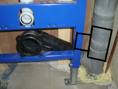

Bedankt voor het snelle antwoord. Ik zal inderdaad de boel maar veranderen voordat ik in de toekomst problemen heb. Is het een idee om boven het y stuk het t-stuk te plaatsen en het y-stuk af te sluiten. Scheelt een hoop werk aangezien het y-stuk net boven de grond begint. Volgende vraag is hoe ik daar een t-stuk tussen krijg? Ik kan het afzagen, maar ik kom dan altijd ruimte te kort om een t-stuk er goed in te krijgen. Iemand een oplossing hiervoor.
Xr8
Wellicht kun je iets met een expansiestuk, dit is schuifbaar. Pas wel op dat je niet te hoog komt met je t stuk.

Boven het T stuk een schuifsok 110 plaatsen.
en wat betrefd de hoogte haal eerst een tstuk en zaag niets door.
eerst zien zoals XR8 aangaf dat de hoogte wel goed uit komt.
Anders kun je altijd nog een T stuk spie sok plaatsen.
Bij deze komt de uitgang 5 cm lager.

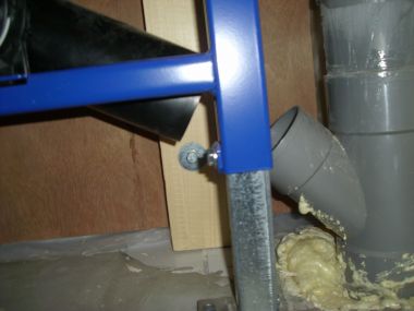

Hoe zit die t-stuk aan gesloten in de purschuim, zodat je van dat punt uit een nieuwe aan sluiting gaat maken.
Kanonnenvoer
De onderkant van het y-stuk zit in het purschuim, het is niet mogelijk om dit weg te zagen (kan er onvoldoende bij). Ik heb wel gekeken, het komt goed uit om een t-stuk boven het y-stuk te plaatsen (de onderkant van het t-tuk is dan een spie) met daarboven het expansiestuk zodat het allemaal goed te plaatsen is. De afvoer komt dan bijna haaks op de standleiding, volgens mij moet het dan afdoende zijn.
Meet eerst na of er een tee-stuk van 110 mm past boven het tee-stuk van 75 mm.
Zo te zien moet dat net kunnen, eventueel kunt u het frame iets hoger zetten.
Een dop op het tee-stuk van 75 mm lijmen om het af te dichten.
Met een reparatiemof kunt u de leiding verder naar boven weer aansluiten.
Lukt het niet dan kan onderstaande oplossing gebruikt worden.
Wat pur wegkrabben.

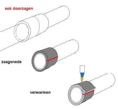

Het tee-stuk doorzagen bij de rode streep, net boven de pijp in de mof.
Met een (ijzer)zaag de dikte van het materiaal van de mof doorzagen, pas op voor te diep inzagen, ik gebruik het liefst een kapzaagje hiervoor.
Met een verfföhn de buitenkant warm maken en de mof van de pijp pellen.
Als u zich er niet mee vertrouwd laat het dan doen door iemand die het vaker gedaan heeft, anders hebt u helemaal een probleem.
Meet e.e.a. zorgvuldig uit bij de aanleg naar de aansluiting van het toilet, een "haaks" tee-stuk is niet haaks maar 87 graden.
Henk253
Even een uitleg tekening er bij :wink:
sok is het zelfde idee als een mof die verwijderd moet worden

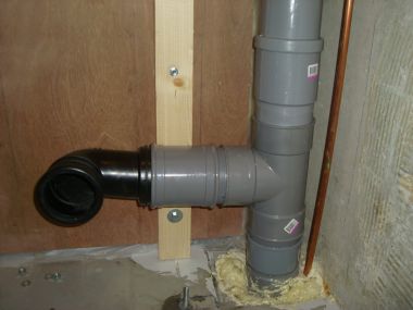

Vandaag maar eens aan de gang gegaan. Ik heb uiteindelijk aan de onderkant van het y-stuk de boel afgezaagd en daar een reparatiemof ingeduwd, daarop een stuk 110 mm buis waarop het t-stuk gelijmd zit. Op het t-stuk weer een expansiestuk gedaan. Het ziet er nu uit zoals op de foto en sluit goed op elkaar aan. Bedankt voor de tips iedereen, zonder had ik in de toekomst aardig in de problemen gekomen. Volgende keer toch maar eerst op dit forum zoeken, alvorens aan een klus te beginnen.

Ziet er goed uit .
Kon je het oude T stuk verwijderen zoals JAN en HENK aangegeven hebben.

Netjes gedaan. :prima:

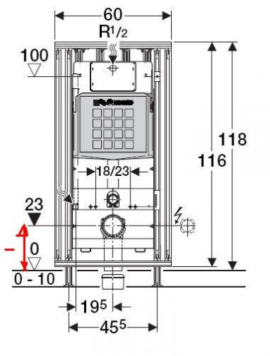

Heb je ook rekenschap gehouden met je hart maat vloer hart riolering aansluiting min vloertegels en lijm.
Dus eerst een proef opstelling met de hangtoilet ?
Kanonnenvoer
De 1 meter markering heb ik niet aangehouden, ik heb het ongeveer op 1,07 meter gehouden. Als ik hier de tegels afhaal kom ik zo rond de 1,05 meter. Nu zijn wij allebei nogal lang dus dan komt die pot volgens mij wel op de goede hoogte. Ik heb de wc verder al aangesloten en alles hangt goed.
Henk253
  • #19
Oke dan hangt de pot ongeveer zonder wc bril op 45 cm.
Kan het je beter vragen dan je na die tijd als je alles klaar hebt dat het te laag of te hoog zit :wink:
